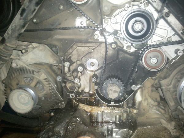

    Нужен совет.
    Была течь масла, появилась после замены ГРМ у официалов.
    Думал что с поддона течет.
    Разобрал оказалось течет из под болта который держит ролик, на фото можно увидеть что отверстие сквозное, т.е. через него видно колен-вал.
    Подскажите что делать,
    есть 2-а варианта.
    1. Это Высокотемпературный герметик + резьбовой клей. И думаю проблемам будет решена.
    2. покупка новой крышки 06C 103 151 F
    Дайте совет.

    по ельзе там шайбочка и болт с доворотом, который меняется.

    Да как раз из под болта №1 и течет масло !!

    я понял. болт меняется, тк заворачивается с доворотом. а криворуки которые ремень меняли его не поменяли. или не довернули. а дырка там похоже и должна быть.

    Там все новое.
    Посмотрел внимательно, резьба пошла. Теперь стал вопрос что делать !!

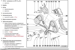

    img.jpg Возможно нарезать резьбу М12 и ввернуть шпильку,далее потребуются токарные работы переделать крепеж ролика.
    Либо нарезать резьбу под втулку типа футорка.

    Решил сделать ввертыш, на нем сделать шлицы, чтоб не проворачивался. И посажу все на резьбовой клей.
    Вопрос на самой крышке отверстие под болт сквозное. Так и должно быть ??

    скорее всего да. лучше зайди в ветку "замена грм 3.0" и попроси выложить фото как ктонибудь полезет туда.
