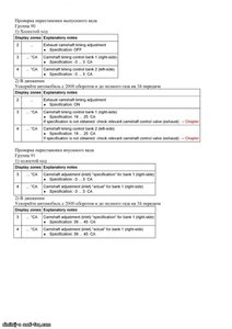

    Взводить валы обязательно,перестановка там существенная.
    Поправил вложение.
  8. Evgenj
    Evgenj Участник форума
    2 дек 2010
    276
    была A6/C5 3.0 BBJ
    Для того чтобы ОН дотянул вылы,они должны изначально устанавливаться в 0 (группа 93),для этого нужно взводить фазовращатели выпускных валов.
    Колено при всех операциях зафиксировано.

    Евгений, спасибо! Учту. В поиске насадки для ротора. Я читал, что там разлёт в пределах 42 градусов или около того. Существенно, конечно. Почему-то казалось, что дотянет давлением масла. Колено не двигалось за время операции.
    Ссылочка на вложение только не рабочая.
    Тогда снова вопрос ко всем, кто сталкивался: для взведения фазовращателей в моей ситуации надо ли полностью все перебирать, или достаточно снять кожухи, вытащить заглушки и взвести?

    EUS Естесственно, надо всё снова разбирать. У вас фактически стоит неправильно ремень ГРМ. Но перед разбором смотреть 93 группу.

    Пришел, подключил комп, общий тест, завожу ( так плавненько работает, но в прошлый раз тоже сначала так), открываю 93 группу...... 0-0-3-2...... Эммм... Грею... Даю обороты..... Ровно!!!! Работает плавно. Держу обороты, смотрю на монитор.... 0-5-3-2... Что это? Машин просто решил повыё.... И отдохнуть недельку? :))) Её же колбасило дико, а теперь лучше, чем было до всей затеи с заменой грм...
