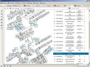

    Подскажите пожалуйста, а что за пластиковый заглушки придется поменять при смене гбц, недорогие какие то? На форуме где-то читал про них сейчас не могу найти....

    Да. Но полюбому будут какие то нюансы.
    06C109144 Крышка шестерни распредвала
    см. скриншот
