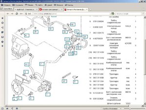

  13. Tim_Rostov
    Tim_Rostov Завсегдатай
    15 дек 2010
    705
    AUDI A6 3.0 QUATTRO
    Минуточку. Человек же кажется спросил что унего под правой фарой за баклуша ( или я не внимательно читал)
    Насос воздушный вспомогательный это ( см картинку)
    Работает эта хрень на холодную только

  14. АндрейР
    АндрейР Желаю чтобы все!
    19 апр 2004
    66.480
    A3\8P\2,0Т\Q
    Где Ты это прочитал?:wink:

    Я спрашивал вот про это http://www.audi-club.ru/forum/showpost.php?p=5681175&postcount=406 где этот .... фильтр может стоять

  17. Tim_Rostov
    15 дек 2010
    705
    AUDI A6 3.0 QUATTRO
    Сори :)
    :shock: это вообще что??? :)
    я у себя такого что то не видел
