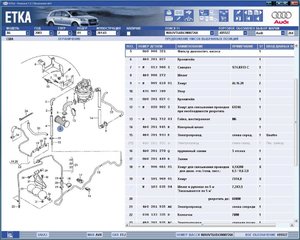

    А6 avant quattro 3
    Может кто знает где находится диагностический насос, там где я предпологал, его нет:confused::confused::shock::shock:
      127,6 КБ
      247
  7. Yuri71
    Yuri71 Живу я здесь
    6 май 2005
    4.251
    Тульская обл.
    Для 3.0 это отлично.
  8. Yuri71
    Yuri71 Живу я здесь
    6 май 2005
    4.251
    Тульская обл.
    может еще сказать где ключ,:D от квартиры где деньги лежат?
  9. Yuri71
    Yuri71 Живу я здесь
    6 май 2005
    4.251
    Тульская обл.
    у тебя американка???

  12. Pontyi Py
    Pontyi Py Живу я не прасюда
    3 апр 2008
    2.687
    А6 avant quattro 3
    Да, она самая

  17. Yuri71
    Yuri71 Живу я здесь
    6 май 2005
    4.251
    Тульская обл.
    ну похоже что это вторичная подача воздуха при пуске , ее вообще отрубают при перепрошивке, нах не недо .

  20. Pontyi Py
    3 апр 2008
    2.687
    А6 avant quattro 3
    А где она находится?
