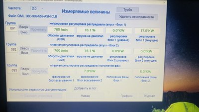

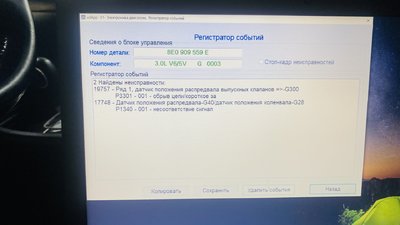

    Так надо смотреть почему идет регулирование в 91-ом канале, при запросе в 0.

    Задам глупый вопрос, в какую сторону копать? С чего начать?

    Yuri71 Живу я здесь
    6 май 2005
    4.251
    Тульская обл.
    Снять разъем с клапанов регулирования фаз, посмотреть что будет в показаниях. если ничего не изменится снимать клапана, может что-то попало и он залип.

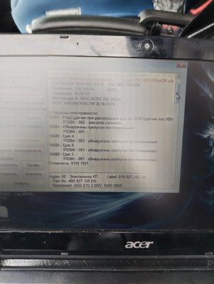

    Audi a6 c5 4b2 bbj 3.0 quattro
    Всем добрый вечер. Прошу помощи может кто сталкивался или кто то знает !Случилась печаль с авто. Приехал утром на работу ( в течении прогрева перед выездом все было в норме). До работы 30км . приехал припарковался и пока занимался своими делами авто еще работал(мин 7-10). Далее заглушил и пошел по рабочим делам. Спустя 8 часов работы решил завести авто с автозапуска ( и даже брелок проголосил что все ок и запус прошел успешно). Прийдя к машине увидел что она не заведена( музыка играет зажигание включено двс не запущен) и далее двигатель заводиться отказался от слова совсем. К дома автомобиль приехал на эвакуаторе. После диагностики vag com были ошибки по 2 банку ( 4-5-6) отсутствие воспламенения. Заменил катушки свечи топливный носос топливный фильтр регулятор давления топлива датчик распредвала на 2 банке нижний ( наверно выпуск) ( авто заводится но работает на 3 цилиндрах ошибки все те же) как будто эбу отключает половину мотора. Подскажите куда копать дальше. Грм заменен менее 25000км
    P.s если подобная тема создавалась прошу прощения но по поиску не нашел.
  6. Эйван
    Эйван Живу я здесь
    27 янв 2018
    3.794
    Смотрите грм он перескочил быстрей всего.
