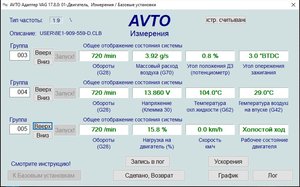

    Какие показания по дмрв должны быть,кто подскажит.что то апетит появился не слабый.
  7. kaktus64
    kaktus64 Участник форума
    7 сен 2014
    149
    Саратовская обл.
    A4B7 3.0Q МКПП
    выложу, если чем поможет, но показания нужно анализировать комплексно, не только по воздуху. Внимание - температура за бортом +30!!!

  8. шульс
    шульс Завсегдатай
    31 янв 2016
    836
    Спасибо дружища!!:beer:
