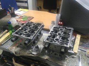

    Маслофорсунка идет на каждый цилиндр своя, и если хоть одна льет без устали в дно поршня, давления станет явно меньше. Редукционный клапан также создан для поддержания в ГБЦ заданного давления. Если пружинка залипла в нажатом положении, также масло стравливается с картер.

    я снимал маслофорсунки они без клапана обычные носики а клапан на них идёт один общий в развале стоит,клапана которые с гбц тоже нормальные ну на вид,пробвовал клапан ходит хорошо не клинит,менял на нем колечки резиновые

    И самое интересное то что всё что не делал давление ни грамма не поменялось, на холодную и тёплую все хорошо при хорошо прогретом моторе 1-1.1 бар как будто стрелку манометра прибили в этом положении

    Ну может тогда ищем черную кошку в темной комнате, и как вариант - масляный насос.

    Нет ещё не ездил, запара на работе и по дому сейчас ппц перед нг, но как человек выше говорил, надо смотреть те форсунки которые льют на дно цилиндра, там может и не клапан, но как я понял и на сколько помню, там должны быть какие-то пружинки, и от того что правая башка горячее левой, на правой они раслабляются и травят давление. Но опять же на истину пока не притендую. Вообще если думать проблема, ппц как на мою похожа, я так же по сервисам катался, приеду чуть остынет, замеряем 2-2.2 на хх, уезжаю лампа загорается, как я рассуждал что раз только на горячую горячую, это какой-то клапан, потому что если бы что-то забило, то его бы ни когда не было, я начал с самого дешёвого клапана, это масляный фильтр. С твоей стороны я бы наверное также махнул вначале фильтр, потом клапана не на внешнее состояние смотрел, а как нибудь практически проверял раз менять не хочешь, ты их положи на электрическую плитку, нагрей до 100 градусов и чем нибудь надави, если давятся легко или не давятся совсем, значит меняй

    Фильтр Mann- Фильтрующий элемент высох и клапан подклинивал, потому что я разобрал фильтр надавил пальцем на клапан, еле продавил, а потом он стал нормально работать, фильтр оригинал. Масло идемитсу 5w40, через 5000км стало как вода. Сейчас фильтр такой же, масло Мобил есп
