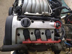

    масляный фильтр ГБЦ ищите тут

    Из-за него тоже может не быть давления на горячую на холостых????

    Сомневаюсь, они просто фильтруют масло поступающее в гбц, от них скорее фазовращатели перестанут адекватно работать. Для начала посмотреть уплотнительные колечки 2х трубок, идущих от маслонасоса и в блок, фильтр масляный, форсунки в развале блока, маслофорсунки охлаждения поршней, редукционный клапан масляного насоса. Последнее наверное вкладыши.
