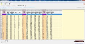

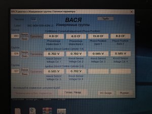

    Всем привет. Рябят, кто знает точную информацию по датчикам детонации двигателя BBJ в группах 026, 027?
    Смущает высокое напряжение по ним. Под нагрузкой их значение доходит на максимальных оборотах до 16 вольт. Это нормально или нет? Ретард по группам 020, 021 нет вообще. Прилагаю скрин с логами.

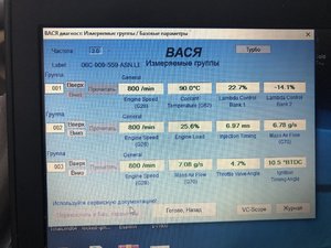

    Народ, подскажите пожалуйста куда смотреть? Мотор сильно жрет топливо и сильно вибрирует на холостых. Результаты замеров:

    1) Для начала вам надо проверить вакуумную систему на целостность (Опресовка коллектора), прям от ДМРВ, Делайте это на холодную. Так же проверить на правильность ее сборки.
    2.) ГРМ поправить, по первому ряду (правая голова - пассажирская) угол запредельный.. ,
    По ошибкам вторые кислородники по обеим рядам в ауте - Либо перешивка ECU с вырезанием маски ошибок по ним либо новые катализаторы (первое дешевле и практичней :)). По вторым кислородникам на последок. Это не причина ваших бед.
    Первые кислородники с ума сходят, так же угол ДЗ велик, велика нагрузка, и впрыск и расход воздуха, либо скрин сделан после перегазовки.
    Начните с проверки вакуумной системы. проверьте не забита ли выхлопная система.
    Снимите с рампы обратку (шланг) и заведите (делается в двоем слив в бутылку) посмотрите продавливает ли клапан на рампе (примитивный способ проверки насоса при условии что клапан исправен).. или как положено манометром на рампе.
    Посмотрите 15-16 группу на пропуски в горшках,
    Такое чувство что авто требует серьезного внимания и проверять придется многое.

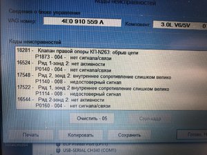

    Повторная диагностика показал еще одну ошибку
    18663 P2231 Лямбда-зонд 1-ряд 1: короткое замыкание на электрическую цепь подогрева
    Теперь она выскакивает постоянно. Я так понял, первая лямбда со стороны водителя (левая по ходу движения) под замену?
  15. Korsekanec
    Korsekanec Живу я здесь
    7 июн 2011
    1.371
    MB, ML500
    со стороны пассажира.

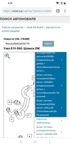

  18. saddam47
    saddam47 Участник форума
    23 сен 2012
    152
    A6 2,5TDI 02г.
    Этот?
    0258007351

  20. Korsekanec
    7 июн 2011
    1.371
    MB, ML500
    Проверьте сначала подогрев - сопротивление тестером. В датчике ли вообще проблема!?
