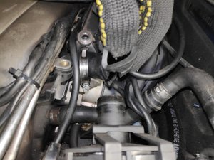

    Я тоже брал клапан ВКГ от 2,4 там тоже под патрубок флянец, я просто с родного крышку клапана снял под нашу трубку под защелки.
  2. Alexbirma
    Alexbirma Новичок
    1 мар 2017
    38

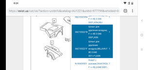

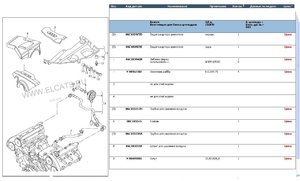

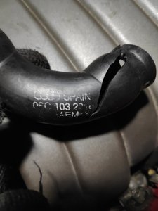

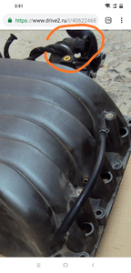

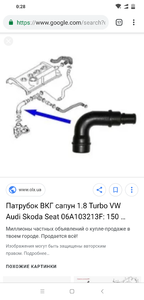

    Да у менч там не ясно ващебыло. Я по вину тройник на клапан вкг и разводку на кк взял заказал еще давно... А тот шланг что с коллектора сверху выходит прямо в клапан вкг, там не родной походу стоял, просто резиновая шланга что я выше фоткал лопнувшею, изза разного слишком диаметра корпуса для клапана вкг, корпус в тройник который цельный... Куда просто типа вставляеться клапан вкг..
  3. Alexbirma
    Alexbirma Новичок
    1 мар 2017
    38
    Дело в том,что на фото драйве эта шланга с защелкой, что более вероятно.. Screenshot_2019-03-18-00-26-41-955_com.miui.gallery.png

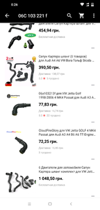

    А по вину, код запчасти выдает такой. Screenshot_2019-03-18-00-30-48-672_com.android.chrome.png
    Гугл и алиекспрес выдает такую лабуду
    Как найти нужную шлангу с защелкой, как на первом фото с коллектором.?
  4. Amodeus177rus
    Amodeus177rus Живу я здесь
    11 окт 2017
    2.723
    Volvo XC 90. 3.2.
    06C 103 221 F
    https://www.ecstuning.com/b-genuine-volkswagen-audi-parts/vent-tube/06c103221f/
    А вот как купить уже ищите у себя.

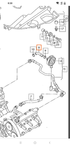

    Как найти нужную шлангу с защелкой, как на первом фото с коллектором.?[/QUOTE]
    там всего 3 патрубка и клапан, негде ошибаться

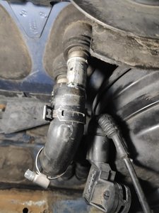

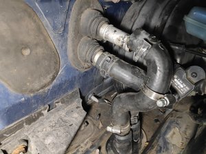

    A4b6 asn... Какой патрубок на фото входящий ? Это рядом с акб проход магистрали на печку... Нужно узнать где сам вход охлаждайки в печку, чтоб от туда на гбо редуктор закантачить.
  8. Alexbirma
    Alexbirma Новичок
    1 мар 2017
    38
    Уже разобрался))). Слева первый, это вход.. на не. Еще цыфра 1 написана... Правый обраткп..

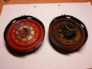

    Други так что так никто и не подскажет мне с моей проблемой ? Знатоки кончились? Всем привет уже голову сломал плавают обороты на холостых дроссельная поменял дрмв тоже опресовку впуска делал подсоса нет . Бывает что заведешь можешь ездить все нормально день а потом снова начинают плавать вася ошибок не даёт уже и не знаю что делать может кто поможет? Куда рыть? 3.0 bbj 2005год А6 с6
  12. Amodeus177rus
    11 окт 2017
    2.723
    Volvo XC 90. 3.2.
    Попробуйте проверить ВКГ. Особенно под номером №6.
  13. mas1
    mas1 Новичок
    25 мар 2018
    13
    Беларусь
    AUDI A6 C6 2005 г. 3.0 bbj quatro
    Поменял его на новый все без результатно. Но дело в том что иногда она работает нормально обороты не плавают дня три ездишь а потом все снова начинают плавать если бы ВГК не работал так и обороты не востонавливались может электроника ?
