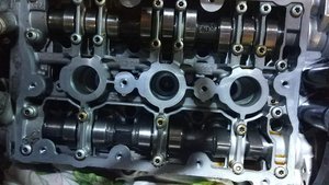

    Подскажите, а должны ли быть кулачки на распредвалах в масле?Сегодня(машина стояла 4 дня) снял крышки с обоих голов, в правой голове (на фото) распредвалы(кулачки, пастели) полностью сухие, хотя видно, что масло в ГБЦ немного попадает.Где начинать искать причину сухой ГБЦ? Редукционный клапан?Масляный насос?

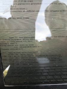

    Да, может это натолкнёт кого на мысли: причина снятия крышек-это выдавливания масла из под них(прокладки новые) и давит масло из под новых сальников на одном распредвале.Трубки и клапан ВКГ чистые. По двигателю одна ошибка, что на фото.
    Двигатель на холодную и на горячую не стучит!

    Я считаю что ни где искать не надо. Валы в прекрасном состояние внешне (кулачки). Если бы были внешние потёртости то тогда да искать стоила бы! То что они сухие так это результат четырёх дневного простоя мотора.
    Вариант что крышки поведённые и на прогрев ещё больше ведёт их или перетянули или не дотянули крышки.
    Может повело вал на конце или сильная выработка от сальника на шейке вала. Я больше склоняюсь что имеет место поведённого вала если толь ко с одного течет.

    Валы я менял с головой 1500 км назад, ставил БУ.Думаю за это время им не должно успеть стать плохо.
    Меня больше интересует вопрос о смазке кулачком.Просто пальцем провожу и палец совсем сухой, даже плёнки масляной нет.Я так понимаю, что валы должны смазываться масляным туманом?Вроде бы и дно крышки в масляной плёнке и в голове присутствуют лужицы масла, но почему кулачки сухие?Не может же быть, чтобы за 4 дня масло стекло и не оставило следов?

    За 1500 км. без нормальной смазки они ушатались бы уже в хлам. не заморачивайтесь. У вас видно что ещё свежее масло и оно как не странно легко сходит при долгом простое. Вот когда масло потемнее и станет оставаться дольше на поверхности без стекания полного. Если вы так боитесь то проведите эксперимент, заведите мотор без крышек головок и уведите как сразу они покроются маслом и будут кулачки это масло раскидывать !!!
