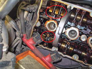

  16. 105dsc
    105dsc Новичок
    22 авг 2017
    14
    Нижегородская обл.
    Может подскажет кто, из-за чего могло сломать "отливки" на распредвалах DSC_0256.JPG , на одном отломилась сама, на втором при осмотре были обнаруженны трещины и отломанно уже руками.
  17. MAxXPDA
    MAxXPDA Участник форума
    10 дек 2011
    236
    A6/C6 3.0Q BBJ 05г
    Предположу: разбирали неправильно,не по порядку отвинчивали винты на ГБЦ!
    Я,когда разбирал свой мотор, так же, по неопытности сломал один распредвал,и так же в руках отломилось! Аккуратнее с ними нужно.
  18. MAxXPDA
    10 дек 2011
    236
    A6/C6 3.0Q BBJ 05г
    А вообще он весь како-то у вас покоцаный!Может удар был или попало что? Или ремень проскочил и поршень по клапанам ударил?Короче раз уж разобрали, то всё смотрите!
  19. 105dsc
    105dsc Новичок
    22 авг 2017
    14
    Нижегородская обл.
    То что покоцаный, это куски от него там крутились, разбили датчик и соответственно и саму "звездочку". Удивительно что больше ничего не запортачило. По поводу отвинчивания винтов, как вариант может быть, сейчас уже не помню. Сомневаюсь конечно, лез туда первый раз, поэтому делал все как сказано в ELSA. Но еще раз повторюсь что уже не помню. Обидно, найти сейчас оба распредвала будет очень затруднительно.
  20. MAxXPDA
    10 дек 2011
    236
    A6/C6 3.0Q BBJ 05г
    на Avito легко найти
