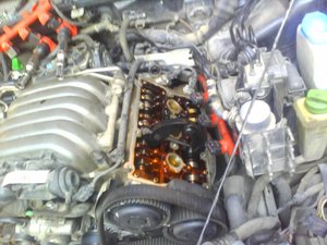

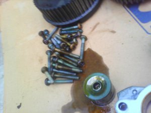

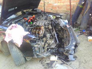

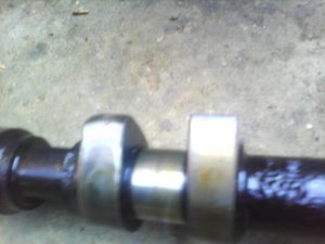

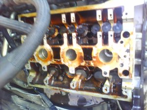

    Я видел свой двигатель, по этому, о том что, кастрол это хорошее масло для ауди, расказывайте кому-нибудь другому. Лил я его в ваз 14 модели, ну да для него оно в самый раз.:D Фото прилагаю ( ссори за качество)

    Загадка:на фото две ГБЦ,одна работала на кастроле,другая на другом масле,вопрос какая ГБЦ работала на кастроле?(пробег примерно одинаковый)

    И ещё. Всё же есть смысл наверное к 200 тык вскрыть кл кр и снять валы, что бы посмотреть гидрики ( потасканы только выпускные были) Видимо срок им приходит к этому сроку. Естестно масло поспособствовало.
