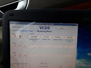

    Проблема такая, ругается на датчик распредвала и коленвала, снял крышки клапанов, как выставить валы по меткам ? Или как убедиться что стоит по меткам, двигатель троил, потом вообще заглох

    снимаешь клапанные крышки, вворачиваешь фиксатор коленвала, пробуешь одеть на распредвалы приспособление Т40030 или аналог. Оделось - валы стоят правильно, нет - разбираешь bbj. Если двигатель работает, все проще, можно посмотреть 93 группу.

    чисто визуально, это не определение правильного положения валов, нужно вставлять Т40030 и если приспособление встает на валы - значит норм. Положение кулачков говорит только о том, что двигатель находится в ВМТ и можно вставить фиксатор коленвала.
