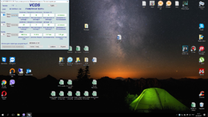

    Коллеги, покритикуйте показания 93 группы после замены ремня ГРМ. Переделывать?
    П.с. есть легкая вибрация на ХХ. Ошибок нет. Динамика не изменилаь (по жопометру)

    фазовращатели взводили?? 16 уже край, а покатаешься может и еще подвинуться. Сейчас проще, не надо все снимать и пол морды разбирать, крышки скинул, фиксаторы все воткнул, поправил и все. Я бы переделал.:cool:

    предполагаю что и фиксатор коленвала стоял. можно попробовать еще, но может не помочь т.к. могут быть проблемы с самими фазовращателями или их управлением. До замены какие значения в 93 группе были?
