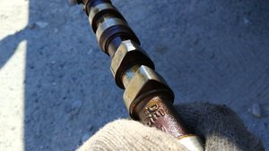

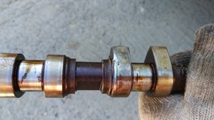

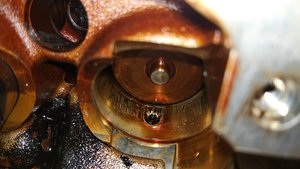

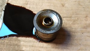

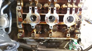

    Возможно направляйка клапана изношена и клапан разбил через гидрик посадочное место это первое предполежение, маслянное голодание, или масло не по допуску и левое, разбирать голову и смотреть сам клапан и направляйку,возможно проще и дешевле купить б.у головку, чем с этой заморачиваться. просто риск глубокие. хотя щас все восстанавливают и напыляют. распредвалы под замену.

    Это замена ГБЦ колодцы под гидрокомпенсаторы не восстанавливают ,и разбирать нет смысла просто поменяй .
    Отвечаю на вопрос 3 - масляное голодание , зело рекомендую проверить работу обратных клапанов в развале (как и вентиляцию картерных газов) и обратить внимание на качество используемого масла .

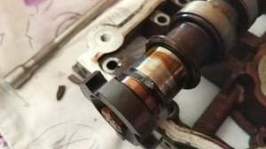

    Вот как раз к ОГРОМНЫМ щестерням )) надо присмотреться

    Не сделан самый важный предварительный пункт для этого мотора ))Пункт 6 . Далее плавно переходят к управлению фазорегуляторам и к ПОТЕРЯМ давления масла по пути к ним ,иначе пропуски на этом моторе можно искать долго ,а в один прекрасный момент мотор вообще откажется заводится :)
