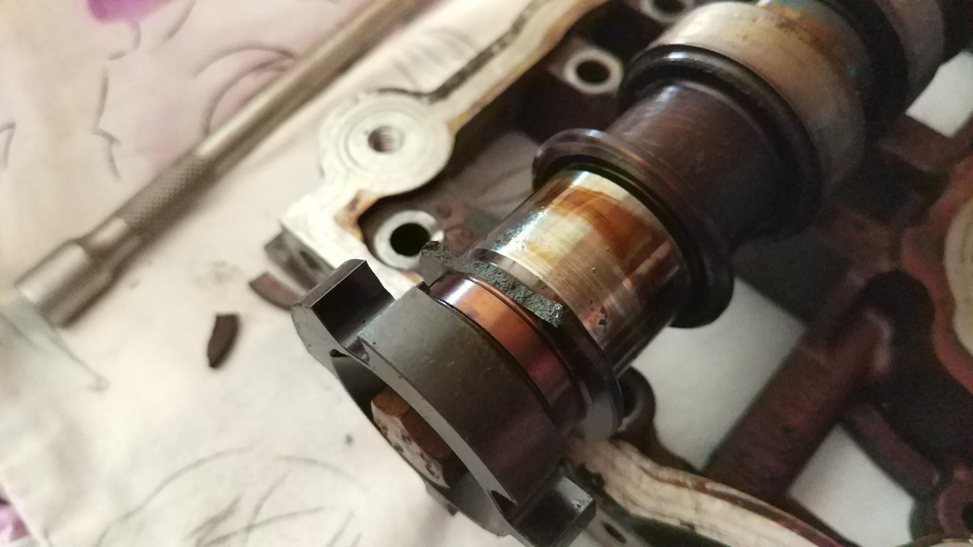

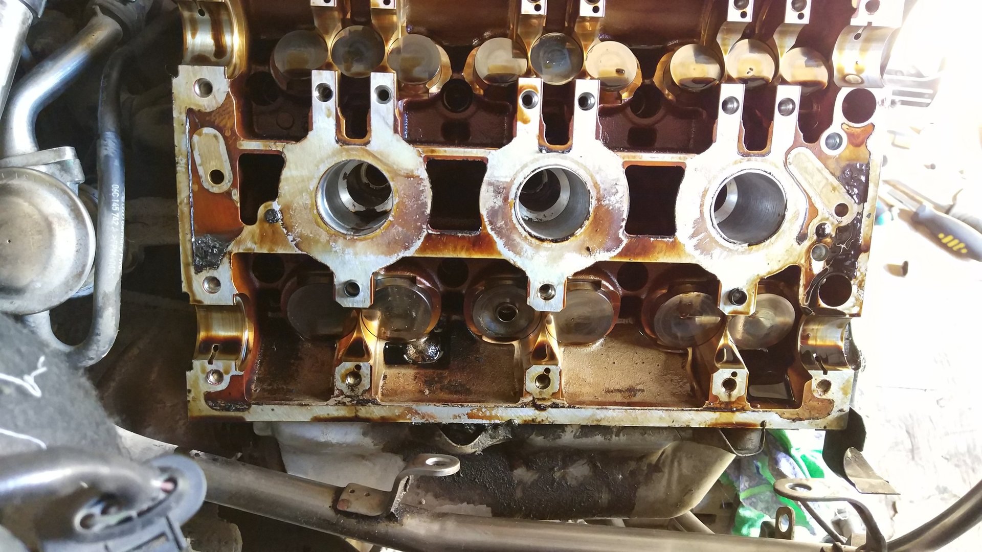

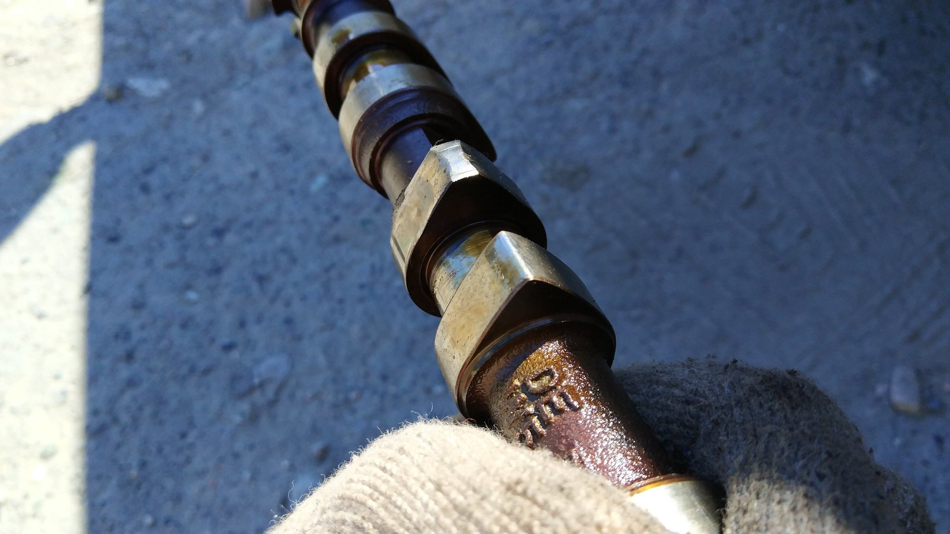

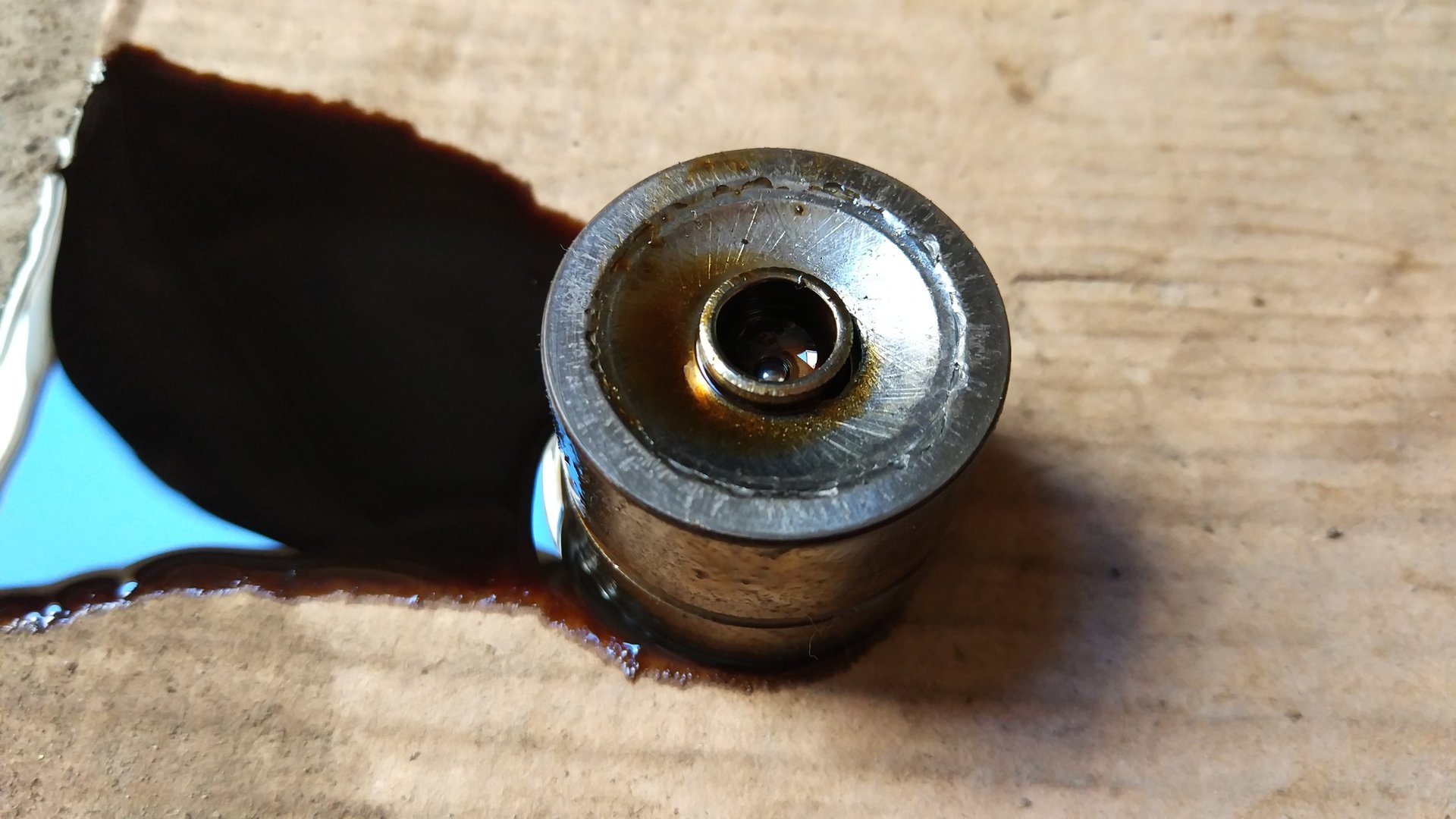

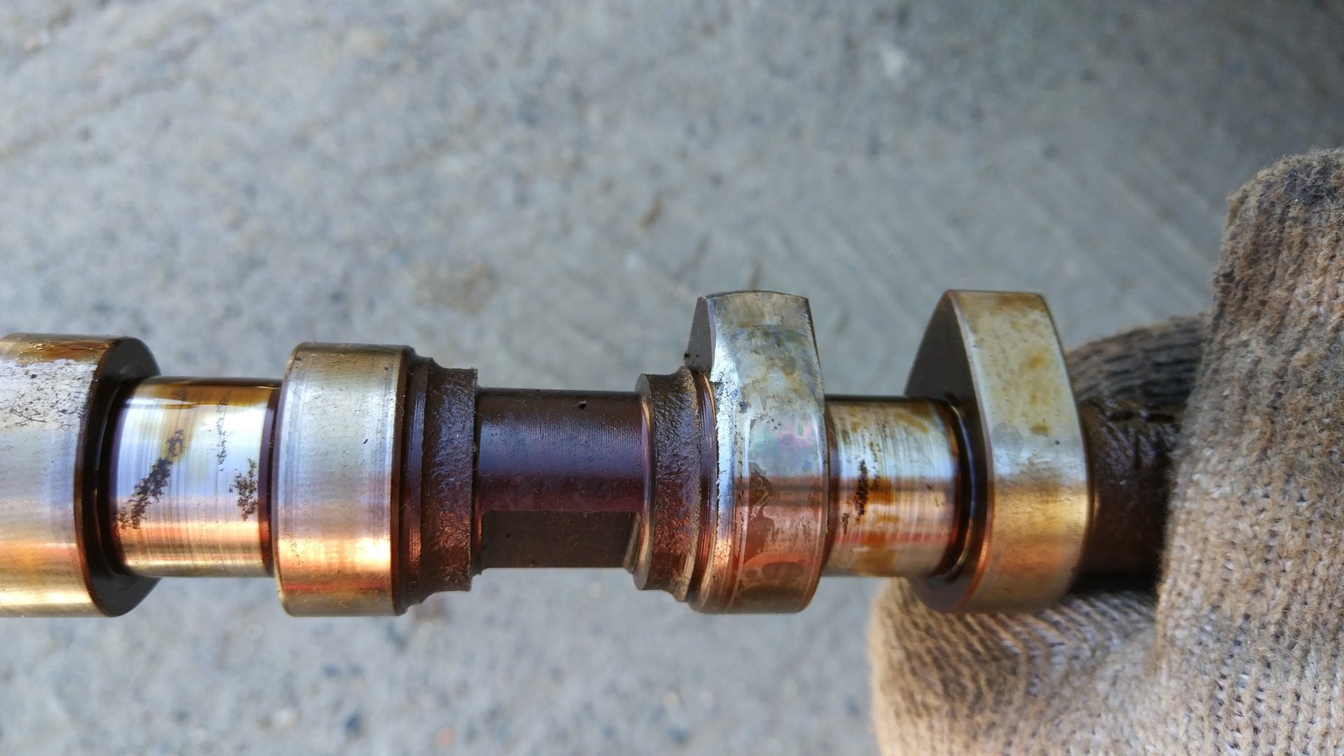

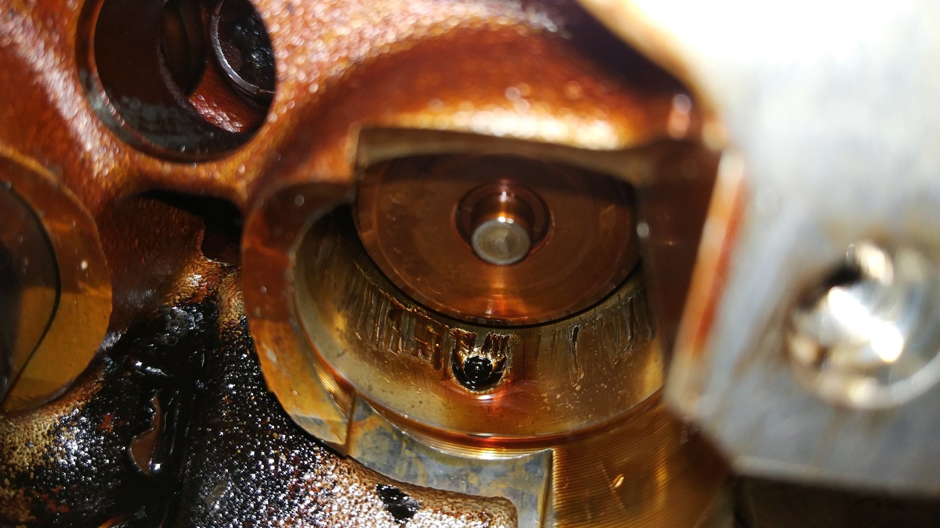

    Блин, застучала правая голова,разобрал и взору показалось то,что на фото: один гидрокомпенсатор поломан и кулачок слизан.Когда разбирал,выставлял вал по метке, но в таком положении фиксаторы распредвала не вставали( в обиходы головах).Немного покрутив коленвал (примерно 2-3 мм по часовой стрелке) фиксаторы встали в свои места.Я не первый собственник и до меня ремень менялся.То,что я попал на замену распредвала-это понятного когда вытаскивал другой распродавал,то сломал металическую шайбу на нём.
    Собственно попрос в следующем:
    1.на фото видно как разбило посадочное место гидрокомпенсатора -это замена ГБЦ?
    2.Можно поменять шайбу на распредвалу или нет?
    3.Почему такое произошло?
    И еще, почему-то некоторые кулачки распредвалов по краям были ржавые. Мясляное голодание и поэтому и гидрик клинануло?
    Стоит разбирать голову и просмотреть клапана?
