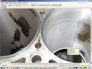

    ну вот и я готовлюсь к трещине в блоке. хотя осмотрел все внимательно, ничего не увидел. вот такие познавательные картинки нашел в сети. на фото уже выковыряли штатную заводскую гильзу, она там еще ко всему и гофрированная по внешнему радиусу. все это, плюс небольшое расстояние до каналов блока, видимо, усложняет гильзовку этого мотора. вот и ищу положительные отзывы.

    положительные отзывы видел только когда каналы заглушали. и проследить судьбу мотора после ремонта и как он служит владельцу такого на просторах инета я не встречал.[/QUOTE]

    Машину делаю для себя и надолго, соответственно вопрос не как дешевле, а как лучше? Контрактник это кот в мешке. Сколько он прослужит никто не знает. Поэтому я скорее за гильзовку, но вот насколько она надежна и вообще возможна на этом моторе? Неужели никто не делал?

    Открою, видимо, секрет, но на этом моторе с завода стоят чугунные гильзы. Так что за кольца я спокоен. Проблема в том, что заводские гильзы тонкие, вплавлены, да еще и гофрированные по внешней стороне. Как все это спилится, как скажется на надежности, жесткости - хз.
