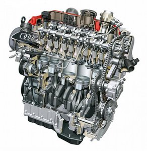

  18. VladS4BY
    VladS4BY Завсегдатай
    4 апр 2009
    757
    A64F CDYA 3.0tdi 09г
    Ну, класс то тот же.....
    Этот:
      152,1 КБ
      353
  19. Yuri71
    Yuri71 Живу я здесь
    6 май 2005
    4.251
    Тульская обл.
    ну и чего там тот-же ? момору будет жизнь, а все этим с люминием смерть.
    от блока 90% успеха
  20. Yuri71
