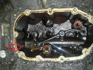

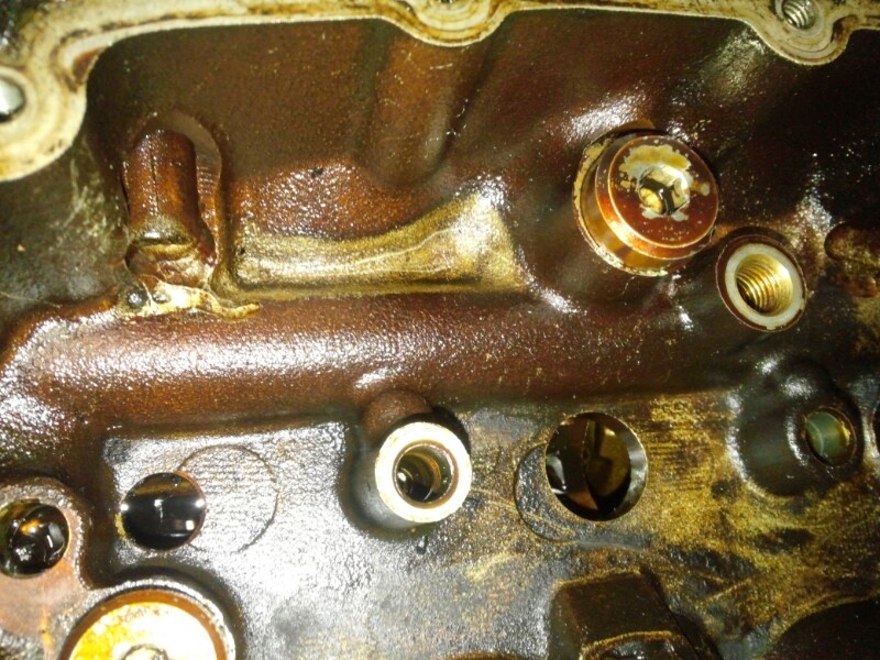

    Сегодня при чистке вкг, под крышкой в развале, было обнаружено следующее
    Я пока в состоянии легкого а...я!!! Скажите что это не то о чем я думаю....
