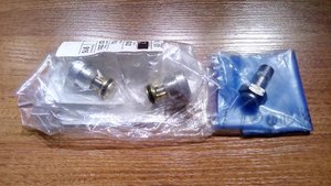

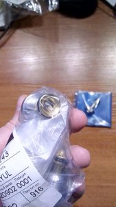

    я зелененькую покупал 078 129 717 P, встала без проблем, зачем разные цвета то же не понял.

    078129717J - красная
    078129717P - зеленая

    Разницы особой нет. Оба варианта устанавливаются без проблем.

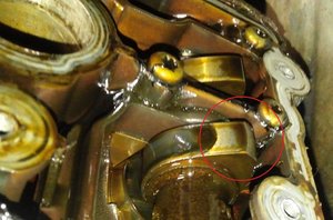

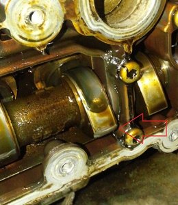

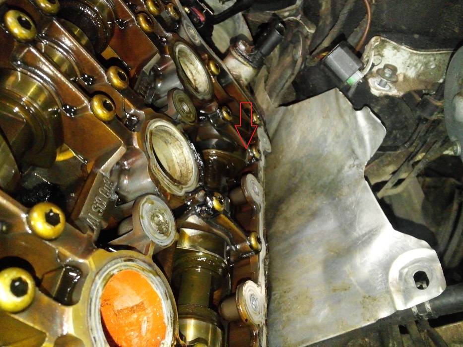

    Всем доброго дня! Приключилась беда на моем америкосе, AVK двиг. Тек расширительный бачек, поставил новый, течь прекратилась НО если горячая постоит мин даже 20-30 потом заводишь - пропуски по 3 и 5 цилиндрам и дым белый валит как с паровоза, воняет антифризом! Не долго думая снял головы, в процессе обнаружив что они были практически не затянуты, но места где бы мог сочиться антифриз не обнаружил, про трещину думать не хочеться совсем, может прокладки что не дотянуты были? В общем буду собирать, а там видно будет, сразу до кучи решил мск заменить и клапана тирануть если надо. Беспокоит следующий момент - сняв голову с 4-5-6 цил. обнаружил что сточены 3 кулачка на выпускном валу!:eek: 2 с 5 цилиндра по которому пропуски начались и 1 с 6. Отвез знакомым мотористам, посмотрели, сказали что это их специально кто то болгаркой подточил!:help: т.к. сточенная поверхность не ровная и на выработку не похожа! Но на кой хрен это надо было к сожалению тоже сказать не могут! Может кто сталкивался с подобным?
    Фото прилагаю.

  5. allrider722
    allrider722 Участник форума
    10 сен 2010
    472
    Новосибирская обл.
    Audi A64G 3TDI, Q74L 3TDI CRCA
    Врятли это болгарка.... бывает на этих движках кулачки на распредах стачиваются...

  7. allrider722
    10 сен 2010
    472
    Новосибирская обл.
    #2747 allrider722, 5 фев 2016
    единственное , что лезет в голову- это разбитая постель.... тем более AVK значит пендос- ездил поди вообще без замен масла в америке. Или еще как варинат гидрик заклинило. Или разбирали двиг и не правильно расшарошили и подтачивли кулачек, чтобы клапан закрывался
  8. АндрейР
    АндрейР Желаю чтобы все!
    19 апр 2004
    65.535
    A3\8P\2,0Т\Q
    У меня эта беда случилась именно из-за недостатка масла.
  9. powerman
    powerman Участник форума
    27 фев 2014
    146
    Псковская обл.
    A6/C5 AVK/3.0 03г
    Не спорю, но что могло послужить причиной такого износа 3х кулачков? И по идее на гидрике тоже должны следы быть, а их нет!
  10. powerman
    27 фев 2014
    146
    Псковская обл.
    A6/C5 AVK/3.0 03г
    К слову нормальное давление масла у меня начиналось где то с 1500 оборотов, а последние месяца 2 по утрам когда заводил в движке вообще стоял стук не понятный сек 30-40!
  11. igor33
    igor33 Заблокирован
    19 июн 2010
    19.975
    А6/С6 3.0i Q 05
    Видно спецы не очень опытные, если придумали такую фантастическую версию.

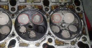

    Нужно обязательно проверить плоскость головок.
    Не плохо было бы и опресовку головок сделать, трещина может быть скрыта под клапанами.
    Обязательно заменить болты головок, так как второй раз их использовать категорически нельзя.
    Заменить компенсаторы, где сточены кулачки и сам вал.

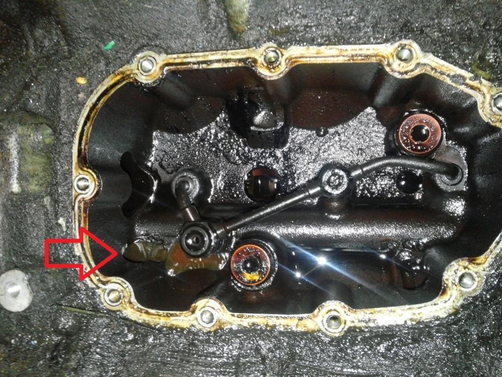

  12. powerman
    27 фев 2014
    146
    Псковская обл.
    A6/C5 AVK/3.0 03г
    Вчера сняли фазовращатели с одной головы, там под каждым на валу стоят по 3 кольца с замками, по одному на каждом валу сломано оказалось! Это из-за этого из крышек фазиков масло полилось кагда я их вытянул или другая причина?
    Далее снял крышку вкг в развале и обнаружил там антифриз! и засранные до ужаса обратные клапана!

    По плоскости все в порядке, касаемо замены вала тут я не знаю что делать! Посмотрел на цены - глаза на лоб полезли!:eek: а б/у найти тоже вряд ли получится(
  14. allrider722
    10 сен 2010
    472
    Новосибирская обл.
    Ищи кто головы дербанит , или сами головы , всяко дешевле будет чем новые валы
  15. Korsekanec
    Korsekanec Живу я здесь
    7 июн 2011
    1.371
    MB, ML500
    #2755 Korsekanec, 6 фев 2016
    Придется вам уважаемый снимать мотор и весь его разбирать, все смотреть и проверять, поздновато спохватился менять бачек расширителя,..... мотор перегрел.
    Голову нужно было пробовать опрессовать на месте компрессорном через свечное отверстие, в лучшем случае в ней микротрешены в худшем мотор под замену, так собирать нет смысла, деньги на ветер.
    Вот если вдруг понадобится (это не реклама) я их не знаю сам с ними общайся.
    Единственное обрати внимание на логотип мотора у них на голове ссзади он набит как раз на левой.
