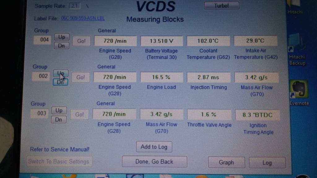

    у меня время впрыска один в один на ХХ без какой либо нагрузки и все нормально работает. А с новым насосом чего было? Поди полез менять когда был полный бак?)

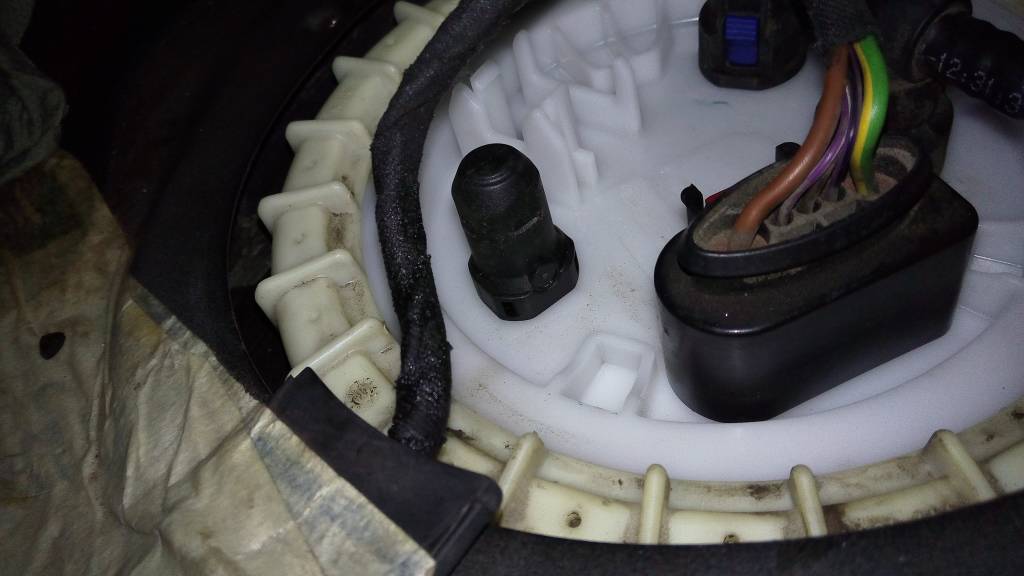

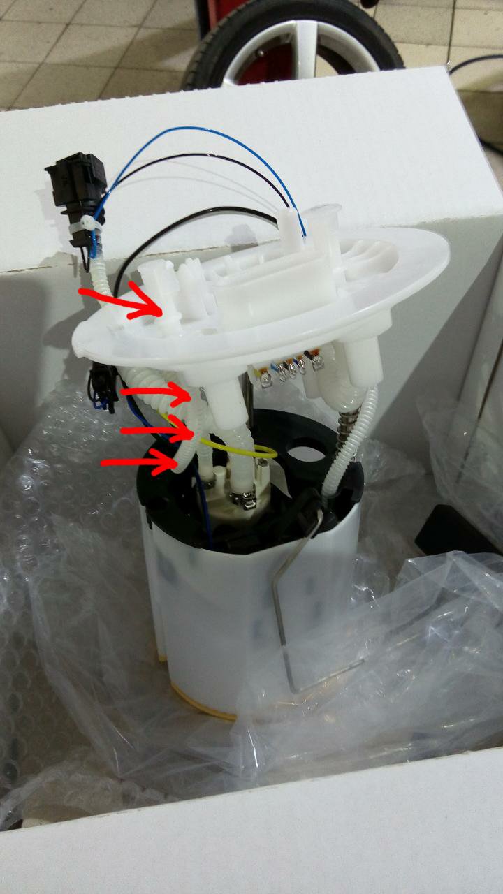

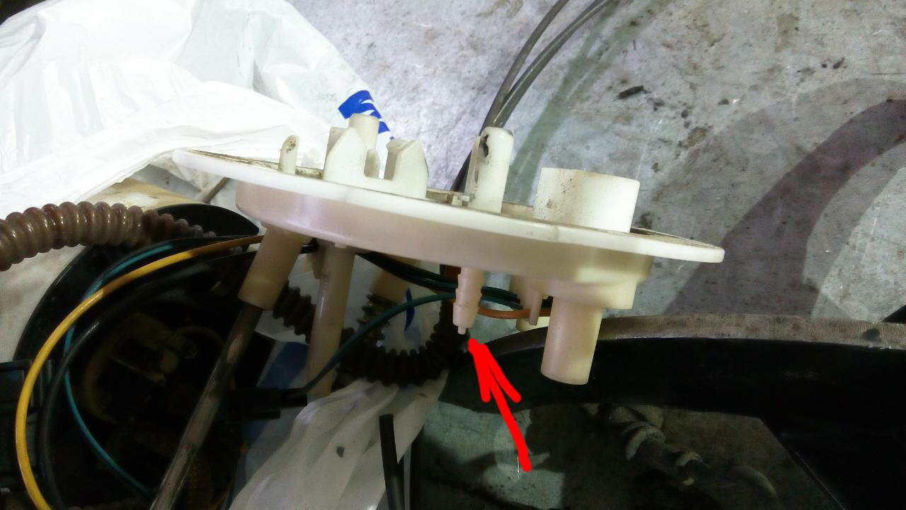

    А у меня вот потряхивает.. надоело(
    Нет, бак специально выкатал весь)
    Проблема в этом:
    Старый.
    Новый..
    Нужно глушить этот выход, чтобы не было фонтана бензина под правое заднее колесо или еще чего хуже..
    Специальной глушилкой)

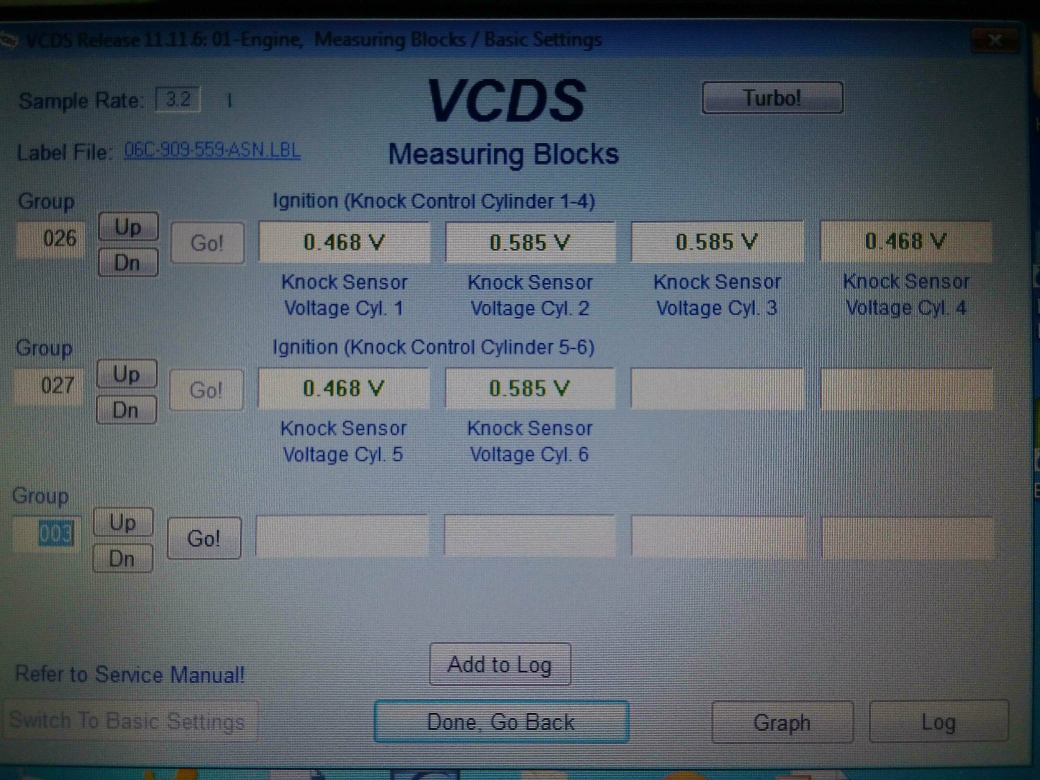

    Скажу что форум читать нужно.... Что бы нормально определить показания их снимают после адаптации ECU (после сброса ошибок или устранения неисправности) машина должна проехать ..... около 80-100 км, остудить, нагреть и потом снять показания. Писали уже не один раз...
    Соотношение впрыск/воздух угол ДЗ на стадии адаптации пока в норме, но они должны скорректироваться там и можно будет судить..

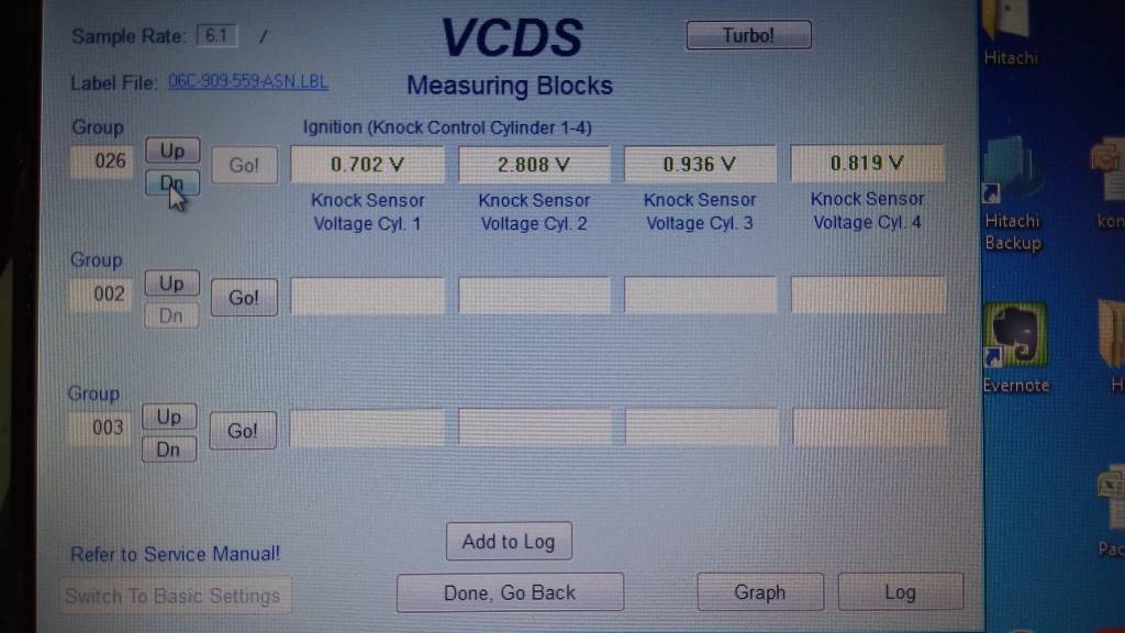

    Ну что за хрень?
    Сначала было так, трясло:
    А потом хоп и так:

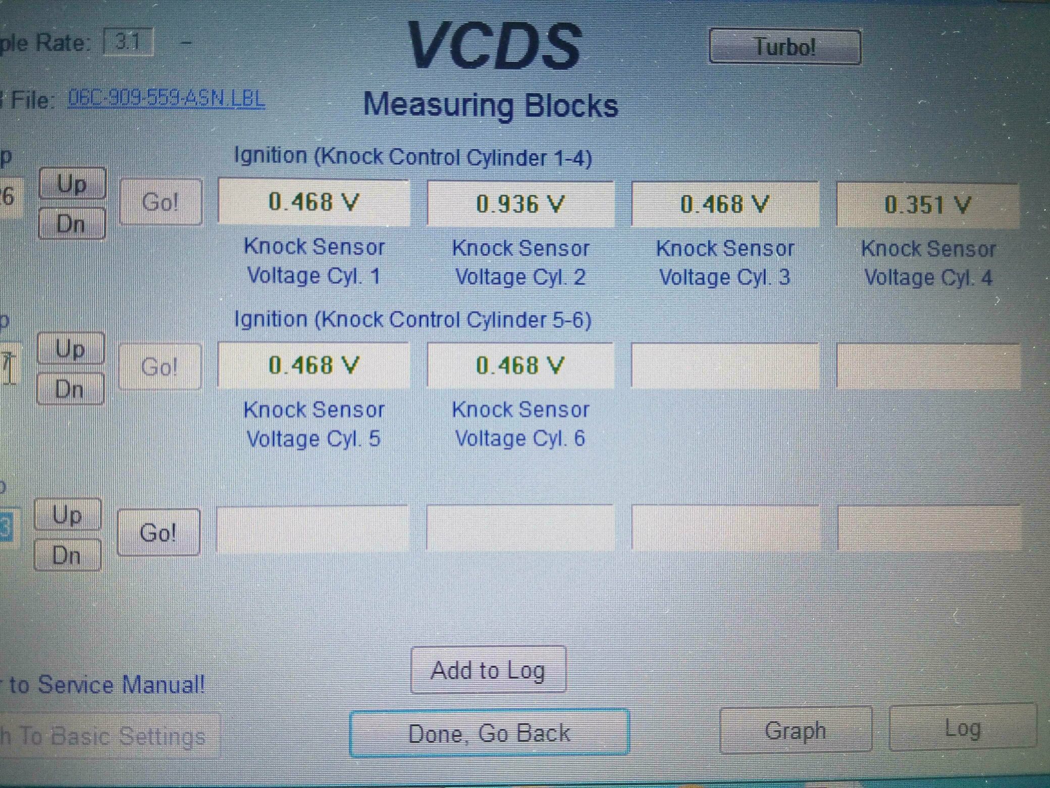

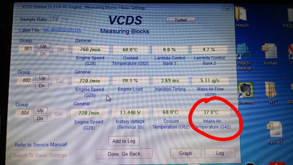

    Еще через минуту
  6. Vl2
    Vl2 Завсегдатай
    23 дек 2009
    562
    A8 D4 CDRA
    #2646 Vl2, 18 авг 2015
    Из-за неисправного датчика воздуха на впуске может трясти?
    Машина холодная..
