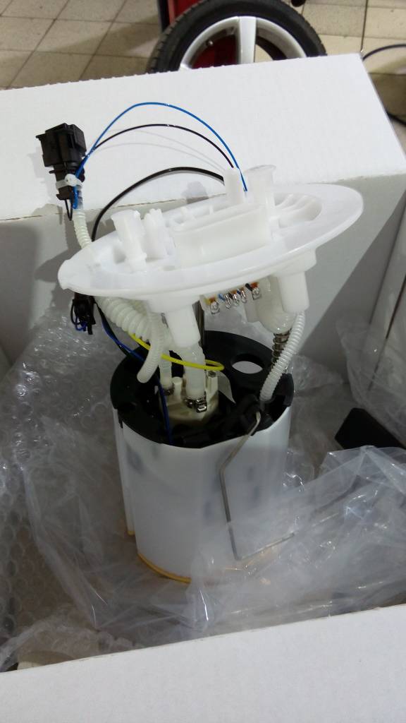

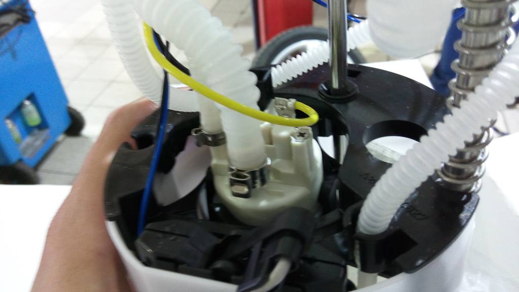

    Ставлю новый бензонасос. Оригинал в наличии стоит 23000р. На фото - VDO, он же лежит в оригинале, только без значка ауди, цена - 12200 :)[​IMG][​IMG]

    Короче, парни. Есть нюанс с новым насосом вдо... залил бензином весь двор и покатался на эвакуаторе...
