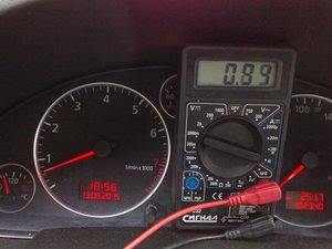

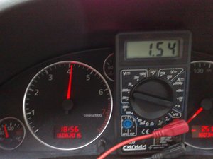

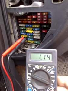

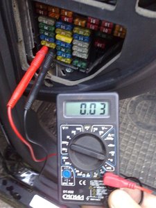

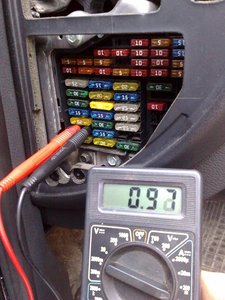

    #2607 Korsekanec, 13 авг 2015
    Откуда такое утверждение?..., сам проверь..... (ток потребления нужно мерить последовательно с нагрузкой).
    Фото 1, зажигание выключено.
    Фото 2, 3 и 4, запушен мотор на ХХ (ток потребления колеблется от 0,8А до 1,16А - работают РД).
    Фото 5, запушен мотор оброты около 4т. (ток потребления колеблется от 1,54А).
    К сожалению С6 под рукой нет, мерил С5, думаю разницы большой нет.

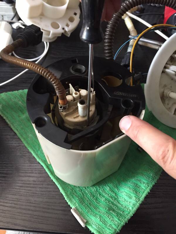

    Владимир, что за ерунду ты выложил на картинках?! Сотри их пока кто-нибудь из знающих, что такое подкачивающий насос, не увидел)))
  19. Korsekanec
    Korsekanec Живу я здесь
    7 июн 2011
    1.371
    MB, ML500
    Игорь, какой подкачивавший насос? Возьми снятый бензонасос подключи его последовательно к аккумулятору и увидишь сколько он потребляет ампер, сухой около от 1.4А -1.6А (погрузи его в бензин или в соляру) и посмотри сколько он будет потреблять. Ты вот утверждаешь, а сам не проверял, возьми и проверь на машине, на ХХ и на оборотах, и увидишь сам все показания, прибор то у меня не у одного, проверить может любой.
    Скажу больше это не метод его проверки, если он будет потреблять больше положенного, то предохранитель греется и даже перегорает.
