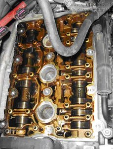

  16. zzz450
    zzz450 Bad e-mail
    23 май 2011
    7
    A6/3л bbj quatro
    доброво времени суток.
    A6 3.0 bbj
    возник вопрос, призамене ремня грм надо использовать приспособу для фиксации распред вало. а при замене МСК валы нужно будет снять, как выстовлять распред валы при сборке?
  17. POCC
    POCC Заблокирован
    6 дек 2003
    3.830
    #257 POCC, 24 май 2011
    выставить валы при сборке надо в том положениив которым ты их снимал...при условии что ты коленвал вернешь тоже в первоначальное положение. ....
    ATA-0393
    Приспособление для регулировк и распредвала AUDI
    Фиксатор распределительных валов для бензиновых двигателей VAG с двумя распределительными валами 3.0L V6 серий ASN, AVK, BBJ.
    OEM код – T40030
    При монтаже и демонтаже зубчатого ремня ГРМ, на вышеупомянутых двигателях, необходимо также применять фиксатор коленчатого вала ATA-0509.
    ЦЕНА : 5590 руб. http://tehnotools.ru/specialnyj-instrument/specinstrument-vag/
    Для любителей все делать самостоятельно азбука с картинками :) http://volkswagen.msk.ru/forum/index.php?showtopic=94425

    это всю инструкцию я уже изучил, вопрос в том что когда начинаем собирать то распред валы при установке как позиционируем относительно головки если коленвал выставлен по метке???
  19. zzz450
    zzz450 Bad e-mail
    23 май 2011
    7
    A6/3л bbj quatro
    есть ли какието метки на распредвалах и головке блока которые надо совместить аналогично метке на блоке и на шкиве коленвала?
