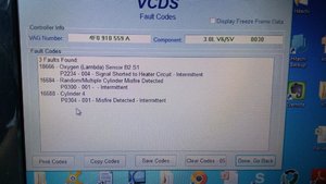

    Вчера еле дотянул до Москвы. Встал в дикую пробку на ярославке, пока ехал - все нормально, как только встал - минут через 10 начались подергивания, при нажатии на газ - захлебывается, и дальше по нарастающей в течении 5 минут вплоть до остановки двигателя, даже хх не держит, трясёт всю.
    Останавливаюсь на обочине, 10 минут отдыхаю, завожу, сначала плохо схватывает, но в течении этого запуска как будто тумблер включили, резко схватывает и все ок при нажатии на газ. Дальше минут 10 едет и снова все по новой. Так дотянул до Москвы. Если едешь в потоке - все ок. По-моему быстрее остывает с открытым капотом и дольше едет потом.
    Утром завелась нормально опять.
    Ошибки вот такие:
    Лямбду менять?

    Повышена детонация в 4м цилиндре. Смотрю 26 группу. Среднее значение в 4м цилиндре - 0.8. В 1-3ц - 0.5, в 5, 6ц - 0.4
    Катушку другую поставил, почти не поменялось ничего. На свече слегка Белый налет.

    Белый налет, это бедная смесь, в результате которой происходит детонация, как следствие разрушение поршня.
    Для начала поменяй форсунку.

    Тоже об этом подумал, в соседнем 3м цилиндре - тоже чуть выше, чуть чуть. Но почему в пробках коллапс происходит? - Не понятно. Видимо еще глюк какойто?
    Где форсунки проверить и помыть на стенде? Мои потерялись, где раньше мыл.
