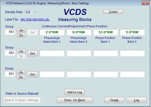

  16. плясун
    плясун Новичок
    14 окт 2014
    1
    Allroad 2.7T
    проблемы по 93 группе
    добрый день подскажите может кто то сталкивался суть проблемы такова двигатель с утра заводится со второго третьего раза потом неустойчиво работает, в 93 группе показания только по трём датчикам, датчики проверяли меняли местами смотрели проводку всё в норме, проходит какое то время появляются показания с четвёртого датчика и двигатель выравнивается, метки грм проверяли всё ок. разница показаний 3 9 6 8
  17. Korsekanec
    Korsekanec Живу я здесь
    7 июн 2011
    1.371
    MB, ML500
    Читайте последние 5-8 страниц, это из той же серии, ГРМ, фазорегуляторы, давление в ГБЦ, Методы решения те же. Масло, фильтр, ГРМ, клапана обратки масла, -- если повезет.
    Проводку не забудьте проверить на нерабочем датчике РВ (где нет показаний). группы 093-094 091-092
