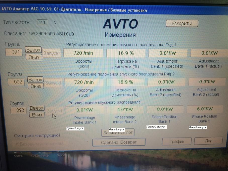

    Вот 93 группа

    Ошибки по двигателю AVK
    Всем доброго времени суток! Владею авто с движком AVK 3.0, недавно начались проблемы, движок троит, диагностика выдавала сначала ошибка по пропуску воспламенения 1,2,3 цилиндра (р0300,р0301,р0302,р0303) и была ошибка по датчику распредвала (р0340), я его заказал и заменил, так как корпус старого весь в трещинах, но ситуация не изменилась, так же двигатель троил, перекинул местами катушки, свечи новые поставил, результатов ноль. Теперь к общему набору ошибок, добавилась ошибка Р0011-Ряд 1: сдвиг фаз газораспределения в позднюю сторону Не достигнуто номинальное значение, но ошибка не постоянная, сбрасываешь все ошибки, диагностика может выдать ошибки только по пропускам. Еще есть такая закономерность, порой движок работает ровно, без пропусков, потом что то происходит и снова начинаются троение. Так же для профилактики была вскрыта проводка катушек, вроде потрескавшихся проводов не было замечено. Так же была проверена проводка форсунок, обратил внимание на то, что отсоединяя штекера, было замечено, что при отключении форсунки 2-ого цилиндра не как не влияет на троение, без изменений. Я уже не знаю даже что и делать, менять датчик расположения коленвала? Датчик распредвала заменен и ошибка Р0340 ушла, вот теперь не знаю как подобраться до датчика коленвала, где он расположен. Теперь одна надежда на Вас знатоков двигателей BBJ,ASN,AVJ,AVK, так как где проживаю, нет ни одного человека специализирующихся по данным двигателям, да и вообще полное отсутствие толковых мотористов.

    Вы ГРМ давно меняли? У вас выпуск ряд 1 (12) на пределе, да и впуск ряд 2 (9) то же великоват. Или криво кто то выставил или уже под замену, а скорее всего криво выставили и уже к замене близко!
    И вас это то же касается, и еще ошибки после их очистки (кроме явных) смотрят после примерно 70-100 км (после длинной адаптации). Обычно они на утро выскакивают (после того как машину остудить и нагреть).
    Я бы начал именно с этого, VCDS/VAG com. Смотрим 093 - 094, 091 - 092 группы. (все показания снимаются на ХХ и без нагрузок - свет, кондей и т.д.
    Соответственно сбросить все ошибки проехать 70-100 км, остудить нагреть и читать по новой. И обязательно сохранить, что бы на пальцах не объяснять.
    Еще возможно клапаны подачи масла в ГБЦ (фазорегуляторы) пропускают, хотя из-за них была бы еще одна ошибка (на 119 описана).

    Купил такую, предыдущий хозяин сказал, что 3000 назад менял ремень.
    Получается нужно заново выставлять??

    В общем исправлять нужно, если действительно меняно то просто проверить и исправить, на качество деталей не мешало бы обратить внимание, демпфер, и правильность установки (взведен ли демпфер, не пропускает, держит..... и т.д.).
