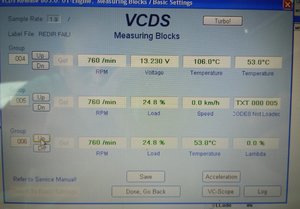

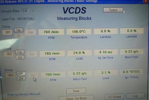

    Игорь, вот тебе вечно что нибудь покритиковать, не непридет :) по вторым картинкам же видно 4,10 мc на 5,22 г.с. Мотор льет как из ведра. Угол ДЗ то же запредельный. Да же с кондеем многовато. хотя во втором случае с картинками кондей похоже был включен (сужу по нагрузке 24.8 и углу ДЗ 3.1., на первых картинках нагрузка 15 угол ДЗ 2.7, температура мотора в обоих случаях 106 гр. еще температура на впуске с разницей 5 гр. на обоих картинках.
    Есть подозрение, что именно перед снятием вторых скринов парень сбросил ошибки и не дал мотору адаптироваться.
    Еще заметил то что на картинках разное напряжение с генератора при разных оборотых, не мешало бы проверить если в первых 800 это кондей то нагрузка маловата для него 15,

    К стате на вторых картинках соотношение воздух - впрыск дает большое подозрение на неисправность именно ДМРВ (если нет никакого подсоса воздуха, ОГОВОРЮСЬ :) если адаптация пройдена).

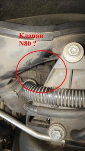

    Клапан N 80 это он?
    Если он, то на выключенном двигателе дунул в трубку которая к нему подходит - продувается. Значит он неисправен?
    По опрессовке - дул в патрубок после ДМРВ, снизу машины в районе бака стали появляться какие-то потрескивания\пощёлкивания. Открыл крышку бака и снова подул - потрескиваний не стало. Но при этом чувствовалось что давление создаётся.
    По проводке - делал как говорили - при заведённом двигателе качал фишку, мял провода, но ошибки не появились. Кстати предохранитель так и не нашёл: ни слева, ни справа, ни в багажнике. Может где ещё есть?

    Владимир, да скрины оба раза не годные для оценки дмрв. На первых угол - 3 atdc, коррекции не набраны, карлсоны крутятся или климат вкл. С температурой не порядок, не должно быть 106.
