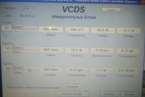

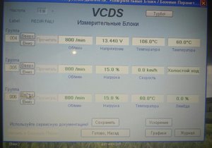

  14. max40
    max40 Участник форума
    20 апр 2009
    183
    Audi A6(4f) 3.0 05
    Вот скрины

  19. Korsekanec
    Korsekanec Живу я здесь
    7 июн 2011
    1.371
    MB, ML500
    #2439 Korsekanec, 4 июл 2015
    :) Что за программа которой ты пользуешься?....... Перевод даже не китайский!.... Проблемы в идентификации данных.
    Например группа 3 окно 2... Какой расход масла??? и что за нагрузка??? (окно 3). Это расход воздуха ДМРВ (2) и 3 окно угол ДЗ
    Теперь по существу:
    Коррекция лмбды неправильная! Угол ДЗ запредельный, обороты мотора 800 - в принципе возможно, но как правило должно быть около 640 - 760 в большинстве случаев. Соотношение впрыск и расход воздуха не верный
    1). проверь все что написано выше
    2). проверь подсос воздуха (опресовка колллектора от ДМРВ - простой и быстрый способ описан здесь на форуме без дополнительных затрат и времени)
    3). сделай эксперимент: нагрей мотор, капот закрыт (поезди в жару) воткни сканер (мотор не глуши), посмотри в 001 группе окно 3-4 (коррекция лямбды по головам) у тебя до 25.8..(Ужас!.... :))., мотор не глуши, открой капот и смотри на изменения показаний если они придут в норму примерно через 10-15 минут (+- 3-7 от 0) то скорее всего плохое охлаждение мотора (забиты радиаторы пухом, шуба на капоте - утеплитель и .т.д.
    патрубок - другими словами от фильтр не должен брать воздух из под капота и для этого его фход выведен на переднюю часть машины под решетку радиатора (воздухозаборник). да еще проверь целостность патрубка, что идет на вход мотора вторичного воздуха (на С5 он так же идет на корпус фильтра мимо радиатора если он поломан то вполне может через него сосать горячий воздух).
    Ну и в принципе если все что описано проверено и результат тот же, то остается пробовать менять ДМРВ
    Мне кажется в этой машине нужно делать комплекс мероприятий по ее обслуживанию судя по картинкам там еще есть чем заняться :)
