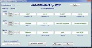

    Вот посмотрел компьютером группы 093 и 094
    http://audi-club.ru/forum/images/attach/jpg.gif
    Кто что скажет? куда дальше лезть? Помогите!!!

    Научиться пользоваться VAG-kom (VCDS).
    Показания снимаются на прогретом (+85-+105) моторе на ХХ, а не на оборотах 1080,
    ошибок вагон, почти все не постоянные), по этому сбрасывать все, ездить примерно 70-100 км, остудить мотор нагреть и по новой на сканер, после делать выводы. И не сбрасывать ошибки потом мерить и выкладывать картинки.
    Не лениться читать форум (последние 3-4 страницы, на 119 странице писал как чудесно излечились)- неисправность не из хороших! От простой замены масла фильтра, ГРМ, до ремонта ДВС. (значение 11 в 093 группе как раз Ряд 1,распредвал выпускн. клапанов, в принципе еще в границах допустимого). только что об этом писали :)

    Спасибо что ответили. Форум читаю, но чем больше читаешь тем больше вопросов. Вот например вы не далее чем пару сообщений выше писали, что нужно смотреть в гр.093 показания на ходу. Так я и сделал, и после этого выложил скрин на обсуждение. Может не правильно я понял. А по гр.094 вообще не понятно куда смотреть, там показания меняются только холостого хода, хотя может и не правильно смотрю. Если есть какая инструкция по правильности пользования программой VAG-kom (VCDS) буду очень признателен.

    Да это для уверенности что правильно определил направление поиска неисправности, и 094 группа окно 2 тоже для этого, как только в этом окошке показания выходят за пределы допустимого сразу появляются эти ошибки. Причина - неправильная работа фазорегулятора (давление в нем). Датчик поменяй местами на головах с левой на правую (датчик РВ - выпускного) заодно грязь почистишь под ним, но мне кажется причина не в нем, все равно поменяй что бы исключить его. Кому то везло на этом. В принципе все описано уже было как и куда лезть. Надеюсь пронесет.
