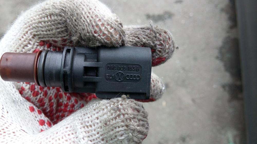

  9. Vl2
    Vl2 Завсегдатай
    23 дек 2009
    562
    A8 D4 CDRA
    Поменял датчик - все ошибки ушли)
  10. creg77
    creg77 Участник форума
    29 мар 2014
    399
    A6
    Какой ?
  11. Vl2
    Vl2 Завсегдатай
    23 дек 2009
    562
    A8 D4 CDRA
    Положения распредвала.
