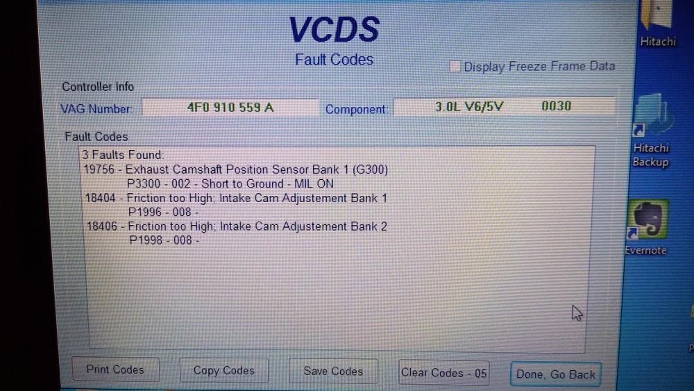

    Есть у кого-то возможность номер этого датчика посмотреть?

    #2364 Vl2, 16 июн 2015
    Мужики, подскажите пж-ста номер датчика распредвала этого. Не могу посмотреть пока сам(
    Надо заказать.
    Все, добрался до компа.
    06C905163B все 4шт. Одинаковые.

    Причем тут вообще радиатор кондиционера? ты что мотор через него остужаешь? Или заодно основной радиатор почистил?! :)
    Эти ошибки первый признак низкого давления в ГБЦ или по всей системе. 093 група фазы пригают, 094 окошечко 2 за преднл выходит. Я как то исправлял такое, обошлось заменой масла и фильтра - "пронесло", да же 2 раза во втором случае приехали после замены ГРМ на демпфере решили сэкономить ремешок сильно тянул, а в основном они появляются у "наездников", которые не следят зимой за авто (конденсат под крышками ГБЦ и вся эта грязь/пена в поддон, забивает маслоприемную трубу и фильтр (масленое голодание). Конденсат больное место 3.0L с его пластиковыми крышками ГБЦ в холодном климате (зимой). Как бы ты мотор зимой не положил.
    Езжай в мастерскую дешевле будет.

    Объясни что делать нужно, снимать поддон? Летом то откуда конденсат?
    Датчик распредвала непричем?
    Масло фильтр менял 2 тысячи назад.

    Как раз и вылазиют эти ошибки при повышении температуры на улице, я у него спрашивал "пузырьков на щупе нет случайно?" если есть это признак что насос перепускает, причин может быть много от грязного фильтра, нагрелась зимняя грязь отстала (масло моет мотор) забивает каналы (фильтр маслоприемную трубу), самого насоса и уплотнений в масленом канале. Герметик отвалился забил какой нибудь канал( умельцев много мажут все что не попадя.
    Давно бы снял почистил лишним никогда не бывает заодно проверил бы теплообменник. Проверить натяжение ГРМ (снять крышки верхние РГМ) оценить его состояние, натяжку ремня). Проверить фазы (постом выше написано).
    Есть еще одно подозрение (уже встречал такое) машина давно у тебя? :) этот вопрос не вам а к хозяину машины. Так вот некоторые умельцы нежилая ремонтировать (в основном на продажу) перегретые моторы с лопнувшим блоками заливают трещины в каналах охлаждения вместе с каналом расплавленным алюминием (считая это не критической доработкой (в районе 2-3 цилиндра). Знакомый купив машину ездил так 2 года узнал об этом только сняв головки для ремонта.
    Я бы начал с малого, проверить масло, фильтр поддон, может тупо на контрафакт нарвался с маслом.
    Вообще непропорциональный нагрев масла и ОЖ говорит только об одном проблема с охлаждением в блоке.

    Прошу прощения, эти ошибки твои? почему то посчитал, что они вылезли у nurjr и все смешал....:)
    Как правило с этими ошибками дополнительно (может не сразу) вылезти ошибка о недостоверном сигнале или обрыв/кз датчика распредвала и датчика коленвала и мотор начинает троить.
    Сам датчик распредвала проверить просто, поменять на головах местами, сначала проверь натяжку ГРМ (демпфер не правильно работает, Фазы 093 (углы фаз в движении) прыгают/нет 094 окно 2. вообще нехорошая неисправность. Фазорегуляторы не правильно работают - давление, в принципе выше писал правильно. и про чудное исцеление заменой масла фильтра и демпфера. Но может быть гораздо хуже (фазорегуляторы, звезды, износ валов/а) проверить общее давление. отсюда и смотреть снимать поддон или нет.

    Фу блин, нельзя так шутить, успел обосраться)

    Не знаю ,,,,, Проверяй (местами поменяй с левой головы на правую), потом сделаешь выводы не забудь почистить место установки (дунь ВДешкой в дырку и потом компрессором продуй, тряпочкой прикрой когда компрессором дуть будешь - брызги :)). Бывает просто грязь. Почисти все. На машине с неисправным демпфером начиналось именно с датчика на голове 1 ряда, если не изменяет память на выпуске. Не поленись проверь ремешок (2 болтика на крышке лучше той что ближе к фильтру), а с начало посмотри все таки фазы в 093 группе (в движении) и в 094 (2) выше все описал.
