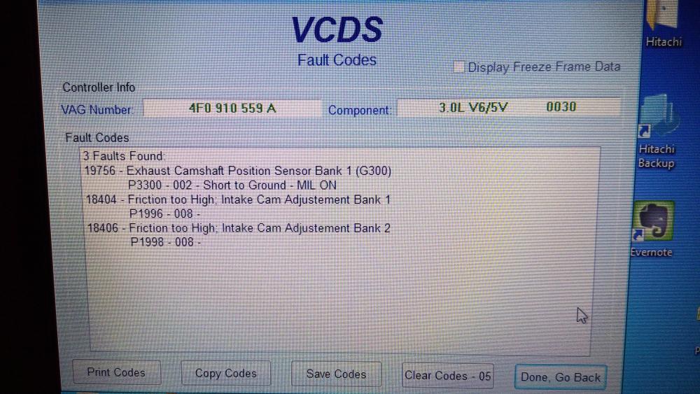

    Вылезло еще 2 ошибки. Это следствие первой? Из-за датчика? Или отдельно копать?

    Почини сначала датчик сбрось и проверишь

    Думал кто знает) ок.
