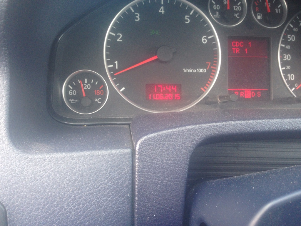

    Если по трассе не больше 98
    Если в городе то до 108 подымалось
    Если на работающем открыть горловину начинает колбасить руку присасывает
    Вкг трубки сменяны гриб тоже
    Не добрался только до развала

    Это верно если есть навыки... Если человек не знает как пользоваться сканером (не знает как посмотреть температуру ОЖ) то есть вероятность что он долго будет искать причины неисправности. Определить почему лезет ли температура масла без повышения температуры ОЖ или в месте с ней вопрос времени максимум час. Отсюда и уже искать причину. Может банально система ОЖ не герметична (бачек треснутый) нет давления в системе (1.4, 1.6 bar) или крышка бачка пропускает?! а он смотрит на приборку и считает что температура ОЖ в норме (приборка точно не показывает при 100гр. может показывать 90, + стрелки не выставлены?! вот и вопрос?). Отсюда и ненужные советы.

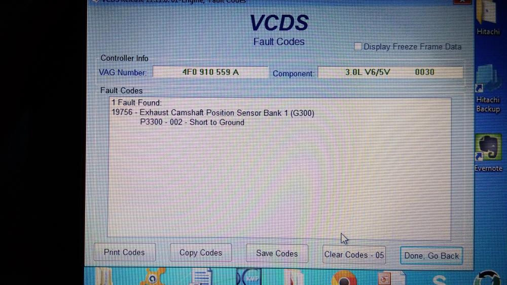

    19756 P3300 Ряд 1, датчик положения распредвала выпускных клапанов=>-G300: короткое замыкание на массу

    Это я прочитал) пассажирская сторона?
    Правый или левый по ходу движения?
