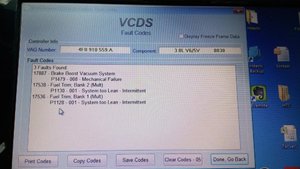

  14. Vl2
    Vl2 Завсегдатай
    23 дек 2009
    562
    A8 D4 CDRA
    #2274 Vl2, 1 июн 2015
    Что это?
    При этом машина пыталась глохнуть, еле едет, вообще еле еле разгоняется только при слабом нажатии на педаль газа, причем рывками это происходит.
    Сначала думал бензонасос, теперь сомниваюсь.
    п.с. постояла пару дней, теперь снова нормально.
    Первая ошибка давно висит, важны остальные две.
  15. allrider722
    allrider722 Участник форума
    10 сен 2010
    472
    Новосибирская обл.
    Audi A64G 3TDI, Q74L 3TDI CRCA
    мультипликатив у тебя высокий походу, переобеднение смеси.
    На туарегах эти 2 ошибки звоночек к замене насосов. Чего 32 группа показывает?
  16. Vl2
    Vl2 Завсегдатай
    23 дек 2009
    562
    A8 D4 CDRA
    Доехал до сервиса. Потеря давления после топливного фильтра. Поменял фильтр, пока полет нормальный.
  17. allrider722
    10 сен 2010
    472
    Новосибирская обл.
    Возможен и такой расклад, фильтр чем то хорошо забило... Ты не лил в бак всякие "промывки инжектора"?
  18. Vl2
    Vl2 Завсегдатай
    23 дек 2009
    562
    A8 D4 CDRA
    Один раз залил, тыщи две назад.
    Правда похожие симптомы уже были и нее, прошлым летом.
    Насчет коробки, скину сегодня.
    Тут столько всего навалилось, что не до этого было..
  19. allrider722
    10 сен 2010
    472
    Новосибирская обл.
    Ну вот как раз окончательно тебе фильтр забила эта хрень... Лучше ничего не лить))
  20. Vl2
    Vl2 Завсегдатай
    23 дек 2009
    562
    A8 D4 CDRA
    Нуда, согласен.
