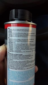

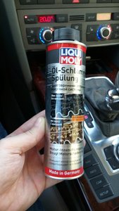

    Такую штуку кто-нибудь пользовал?

    Не советую ничего лить в бак , или предварительно бак почистить от осадка и лить постоянно присадки. А так у меня был мерс еще 211, лил туда кастрол тбе, и таким образом запорол себе бензонасос, всю сетку напрочь забило и насос сдох... Лучше винсом или лавром промой форсунки двойной дозой перед заменой масла)

    Написано, что не забивает, типа безопасно для них.
    ТВЕ известная штука, после нее тоже поменял насос на туареге. Больше в бак не лью ничего. Тут решил просто проверить, будут хоть небольшие изменения или нет. От одной заправки не будет ничего.
