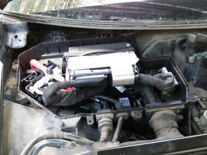

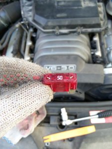

    Уже залез туда, снял дворники, пластик под стеклом, в правой коробке красный предохранитель на 50А. НЕ на 40! Это он???

    uploadfromtaptalk1430738453693.jpg Прием)

    Сбегал за ноутом, да, это предохранитель вторичного насоса. Рядом его реле.

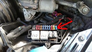

    У кого схема под рукой? Обнаружил в левом блоке под капотом горелый. Отметил стрелкой. 15А. За что отвечает???

    Поставил новый. Слышно щелкает релюха несколько раз, аж приборка мерцает, и он сгорает нафиг.
    Что это за дрянь, подскажите.

    Это как раз насос по которому у тебя ошибка, скорее всего воды в нем будь здоров вот и КЗ получается
