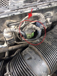

    Люди, а кто знает зачем эта зеленая клема? Под рукой ничего нет типа етка ельза. Помницо кто то уже спрашивал но не могу найти.

    это лямбда за каталиком, слева черный лямбда перед каталиком, справа синий это датчик детонации

    Спасибо! Лямбды удалены а потери и не заметил, сегодня только обнаружил

    Может катализаторы удалены?)) Или задние лямбды убрали после перепрошивки блока управления ?

    Да, так и есть, три года назад удалять и прошивать отдавал. Просто не заглядывал туда.В сервисе фильтра менял, а сегодня сам менял. Смотрю чего то не хватает.

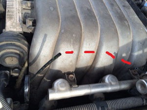

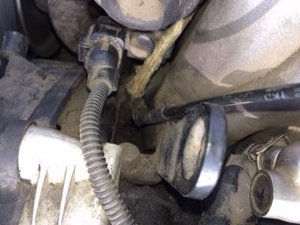

    #2174 Pontyi Py, 30 апр 2015
    Наверное, может и ваккумные, от мембран флейты к тройнику. Резиновые в матерчатой оплетке.После тройника где стыкуется с пластмассовой которая проходит между форсунок.Вот там обрыв. Те лопнула пластмассовая трубка.

  15. Vl2

    Да, это вакуумные трубки, можешь вообще все резиновые поменять на силиконовые от ВАЗа, гораздо долговечнее, я так у себя на всех авто делал, когда родные рассыпались)
