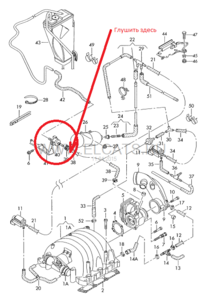

    Глушить трубку идущую на клапан от коллектора.
    Случаем в момент работы этого клапана не подергивается.
    Проверь еще золотник, при запуске поворачивается? (коллектор спереди на картинке к нему трубки идут.

    Погоди, судя по схеме он идет на ДЗ. На коллектор идет от клапана № 32
    Насчет подергиваний - понять бы когда он срабатывает..
    Спереди привод флейты имеешь в виду? Да, работает, поменял недавно ее, одной мембране капец настал.

    В корпусе ДЗ дырка после самой заслонки -на схеме это он. На С5 он стоит на фильтре на С6 не помню.
    Он щелкать начинает.
    Не выбрасывай, мембрана меняется:)
