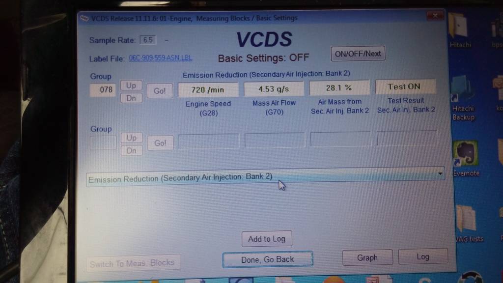

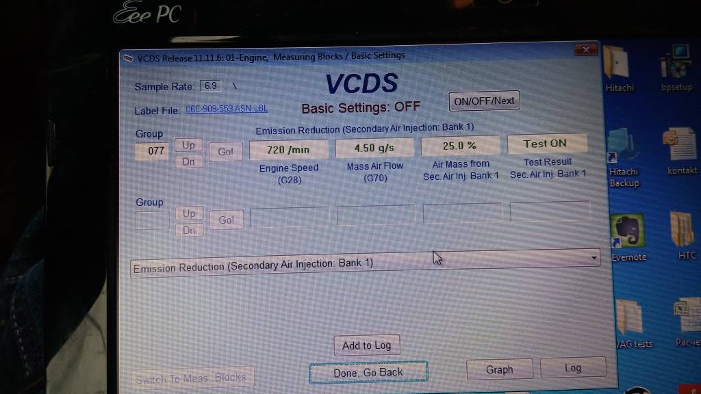

    Парни, странная штука - при тесте в 77 группе начинает троить, также как при прогреве.
    А при том же тесте в 78 группе - практически ничего не происходит!
    Это что за нафиг?? Почему так?
    Получается по одной стороне дыр нет, а по другой есть, так чтоли?
    Там показания тоже разные, 25 и 28..

    Я так понимаю ты тестировал систему вторичного воздуха? Проверь клапана которые сзади голов, может где подсос есть... И троит у тебя только на прогреве?

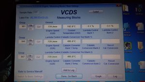

    Измерения

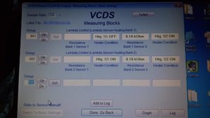

    Что у тебя по кислородникам ряд 1 зонд 1 и по ряд 2 зонд 1?
    Скрины с 001 по 006 скидывай на Х.Х. (движок прогрей до 85 гр.) перед снятием скринов ошибки не стирать и проехать 80-100 км. Ошибки соответственно тоже суда после 80-100 км.
    Когда на прогретом моторе делаешь этот тест, то остужаешь кислородники и может быть подергивание.

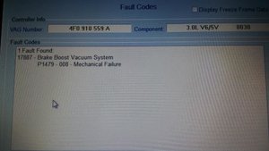

    Ошибок, кроме вакуумного насоса тормозного - нет вообще и не бывает.

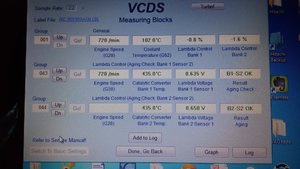

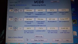

    При прогреве, во время включения мотора вторичного воздуха посмотри на коррекцию лямды по рядам группа 001 (окно 3-4), а также посмотри на подогрев этих лямбд 041-042 группы одновременно и сравни.
    На Х.Х. многовато.

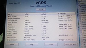

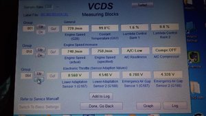

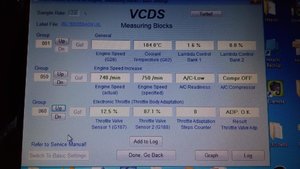

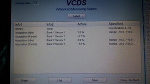

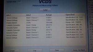

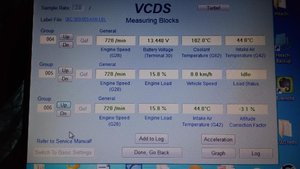

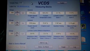

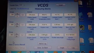

    Выкладываю скрины после поездки
    Да что за блин.. почему через тапку не могу выложить?? вдруг..
    через комп выложил. Там лишнее наверное есть, на всякий..
    На прогретой теперь тоже легкие подергивания есть. Не такие конечно, как сутра, но есть стабильно.

    Тесты все проходит, кроме brake vacuum pump, по которой ошибка, все остальное щелкает.

    Коррекция в принципе не значительная, есть другое, впрыск 3.28мс при 3.61гс (ДМРВ) при угле 2% это не норма!
    Ты опресовку делал от ДМРВ (патрубок с ДМРВ снимаешь и дуешь в него)?

    Впрыск в какой-то момент был меньше, помню видел 2,95 чтоли..

    Для начала в момент подергивания проверь 015-016 группы (на пропуски воспламенения).
    Еще раз опресуй от ДМРВ. Видишь ли есть одна особенность в твоем случае (при тесте по разным головам коллекция происходит по разному (отсюда и подергивания). нужно внимательно все проверять (правильность установки трубок, клапана (электроклапана).
    Такой разбег в разнице показаний ДМРВ и впрыска часто говорит о неучтенном воздухе.
