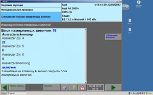

    Ок, 15,16 гляну на пропуски, кстати как варик могут и датчики распредов, я фишки с них снимал, может не до конца сели, защелки уже от старости на них отломались , а грязными не должны быть, я мотор перебрал 6-7 тыс назад, не думаю что засрались бы) аккум в поряде, напруга не скачет... Блин быстрее бы шнурок пришел, а то ВАСом логи не снимешь... Так бы давно уже логи выложил:) когда дмрв в аварию уходит после снятия разъема , какие датчики еще начинают на аварию переключаться?

    Если датчик РВ не работает то в 093 группе будет пустое окно (по раду РВ) и ошибка кв и рв, при снятии ДМРВ ECU работает по аварийной карте остальные датчики все выполняют свою функцию с поправкой на аварийную карту. Отключается ESP:)
    Если у датчика РВ или КВ короткий неповторяющийся с определенным интервалом "затык" то ошибка может и не вылазить.

    Ага, про 93 знаю , когда двигатель собирал перепутал местами фишки , ошибку выдавал и окошко пустое было. А так главное пропуски проверить , я чего то даже не подумал , ждал ошибки по ним

    Вообщем пропуски в 4 цилиндре, ща свечу выкручу, гляну, попробую новую катушку поставить. ну и свечу гляну состояние.
    Вылечил, поменял катушку, все стало нормально,свеча в отличном состоянии, изолятор беленький, как на новой))ну и электрод тоже ничего) катушки любят на bbj гнать походу) у меня Туарег еще есть, там малейшие пропуски сразу чек и ошибка вылетала,тоже страдают катушечной болезнью, вот как то и не думал что тут по пропускам ошибки не будет. Спасибо за наводку!:beer:

    Дык я компрессию мерял, везде ровно по 12) соответсвенно и свечи смотрел все в норме были, катушка сволоч))Я выше уже добавил в ответ) Спасибо за наводку еще раз:beer:

    Может, что я у себя и наблюдал, пропуски были под нагрузкой по 4 цилиндру, ошибок никаких, в итоге поменял катушку и все пришло в норму) Увидел пропуски в 15,16 группах

    По двигателю, 15-16 группы - должны быть "0" , если есть пропуски в окнах будут подсчитываться их количество.
    Там и определишь по каким цилиндрами.
