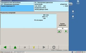

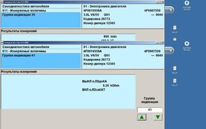

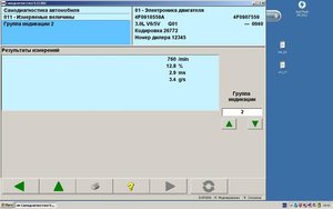

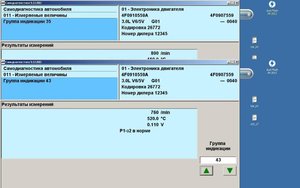

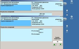

    Вот мои скрины, все базы по группам выполнены

    Судя по скринам у тебя угол ДЗ маловат, сужу по расходу воздуха 3.4г/с и впрыску 2.9мг./с (группа 011), это может быть следствием хорошего подсоса (1. неправильно собранные трубки вакуумной системы, 2. врут первые кислородники). В среднем из практики, на 3.0L впрыск на ХХ около 3.12, при расходе воздуха около 3.95-4.00, при оборотах 760 об.м. (кстати не знаю как расположены кислородники на С6 если рядом то такое вполне возможно из за отсутствие катализаторов, на С5 когда то проводил эксперимент вкручивал вторые кислородники в отверстие сразу после католизаторов (там штатно заглушка для чего не знаю, выкручиваешь пробку и вкручиваешь кислородник -расстояние 10 см друг от друга, ошибка пропадает по катализаторам но кислородника хватает на год максимум а то и раньше.
    И еще температура катализаторов 450 - многовато на ХХ может после хорошего прогрева скрин делал? или опять же воздух неучтенный. Попробуй подкинуть заведомо исправный ДМРВ и проехать на нем около 100 км после опять снять показания.

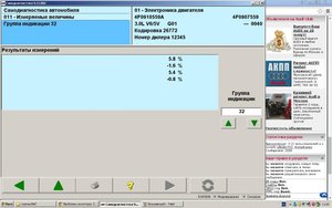

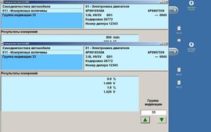

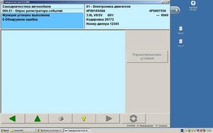

    Вот проехал около 70 км после замены, аддитив упал, а мультипликатив около нуля, вроде хорошо, что скажешь?:)

    Трясти то перестало?
