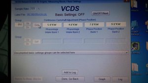

    Я движку капиталил, у меня вкладыш проворачивало, вот после того как собрал и началась отладка, подсосы воздуха искал с ошибками боролся, Сейчас все в норме ошибок нет, но чуть колбасит на холодную, я так думаю из- за того что валы чуть не по феншую выставил, хотя приспособы все есть, фазовращатели почему-то не взвелись, хотя по инструкции должны были и в итоге 93 группа кажет 2 3 8 10. Вот думаю эти 10гр и дают расколбас на холостых. попробую как время будет еще раз все выставить.

    Не изза углов это)
