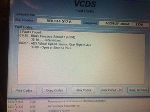

    стала загораться ошибка ABS и ESP. как правило при интенсивных ускорениях, или при попадании на кочку. При перезапуске двигателя ошибка пропадает. если ездить в аккуратном и спокойном режиме то ошибка соответственно не появляться. при появлении ошибки чувствуется не большой провал в педали тормоза, после чего начинает тормозить. При диагностике выдало ошибки:
    01435 - Brake Pressure Sensor 1 (G201)
    35-10 - Intermittent
    00287 - ABS Wheel Speed Sensor; Rear right (G44)
    30-00 - Open or Short to Plus
    ошибка по датчику скорости колеса появлялась и ранее, и так же сбрасывалась перезапуском двигателя, но ошибки по датчику G201 и провала в педали тормоза ранее не было...
    кто сталкивался с подобной проблемой отпишитесь, кто как решал данную проблему)) буду очень благодарен)

    снять, почистить разьем на ж201, одеть.... купить передний датчик абс, снять колесо заменить, ездить радоваться!

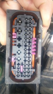

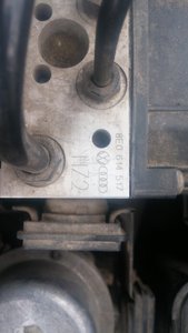

    Всем привет. Вопрос такой.поменял вариатор на механикк ауди а4 б6. Работает ровно все нормально, кроме одного. Abs. Он мне и даром ненужен. Только жудко бесит герлянда на приборке abs esp и весь бортовой комп горит красным (!). Читал что можно замкнуть 19 и 21 контакт . только фишка от абс совсем другая как описано про 19 и 21 контак. Подскажите пожалуйста есть вариант позымыкать абс чтобы небыло унылых ошибок и разблокировался борт комп. Про ремонт и замену блока абс уровень тж. Торм колодок ничего ненадо. Интересует лишь что замкнуть?????
