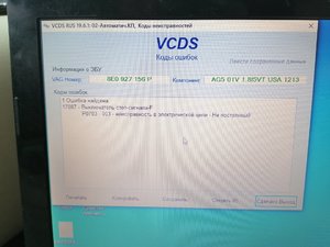

    Нда, здесь у меня точно крыша съедет.
    С утра в блок АКПП залез была одна ошибка,думаю что из-за того что отключал блок АБС.
  2. sanya-1
    sanya-1 Старожил
    15 дек 2003
    15.236
    Так это по лягушке.. Ты ее сколько раз уже отключал-подключал... забей. Некоторые ошибки из одних блоков переходят в другие, если они взаимосвязаны.

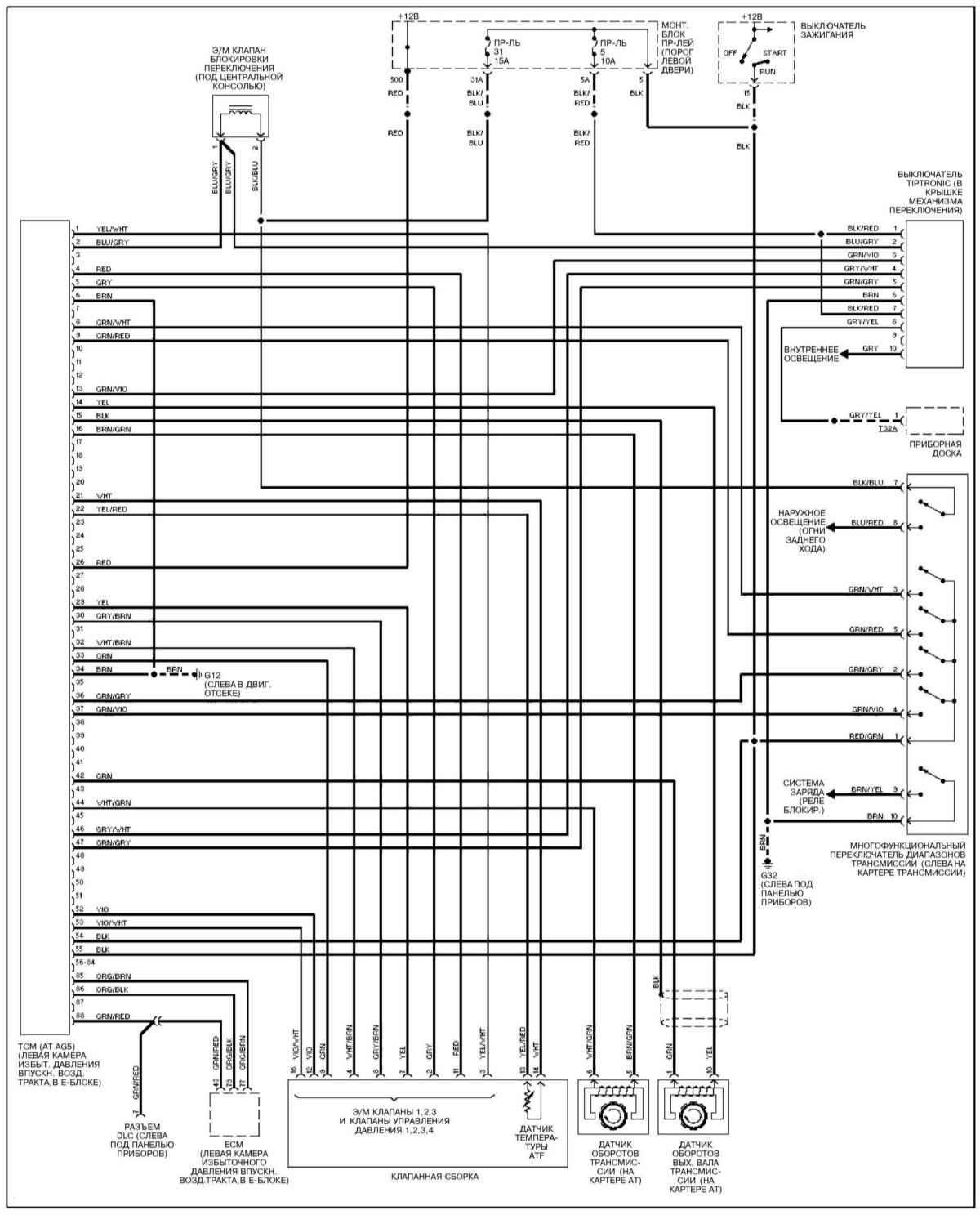

    Как добраться до клапана блокировки А
    Похоже на истину. Как можно проверить? И может ли это влиять на АБС?
  6. sanya-1
    sanya-1 Старожил
    15 дек 2003
    15.236
    Это не клапан, а электромагнит (или соленоид). Там на этой схеме перевод кривой.. Понадобится снимать селектор передач.
    По поводу влияния на блок АБС - я считаю, что нет, не может влиять. Он управляется только с блока АКПП. Раз ошибки по нему нет, то у него либо шток выдран, либо ему со стороны блока АКПП навсегда минус прикрутили... Последнее можно проверить обесточив авто или вынув предохранитель 31. Если селектор заблокируется, то так и есть. Если нет, то значит его каким-то образом механически отделили от селектора (выдрали шток) и оставили там висеть, чтобы не было ошибки.
    Еще один момент.. Вторая схема из Эльзы - это не твоя. Это для CVT (вариатора). Она сильно отличается от схемы для обычной АКПП. Сорян...)

  18. sanya-1
    sanya-1 Старожил
    15 дек 2003
    15.236
    Значит обе эти схемы кривые. Надо смотреть Эльзу конкретно по твоей машине.
    Сегодня возможности не было. Завтра гляну.

    По интернету почитал,что если не работает АБС то АКПП встает в аварию. У пред. хоза. из АКПП вытекло масло,может тогда и были действия с селектором. Возможно восстановить блокировку,или нужно менять полностью селектор? Сегодня должен приехать блок АБС.Если успею забрать,пропишу его и посмотрю какие ошибки будут.
  20. sanya-1
    sanya-1 Старожил
    15 дек 2003
    15.236
    В общем такая ситуация. Во вложении вырезки из Эльзы по твоей авто. Самая интересная - это последняя, где на странице 16 указан F - Brake light switch (наша лягушка), контакты 2, 4 которого подключены также и к J519! Это я решил глянуть заодно работу задних стоп-фонарей...
    Надо хорошенько подумать, как еще раз проверить работу блока АБС, исключив возможное влияние от блока центральной электроники J519.
