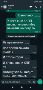

    Сейчас вот точно вспомнили, что при снятом разъёме постоянно горят стопы.
  8. Torx03
    Torx03 Завсегдатай
    11 окт 2012
    670
    Porsche Cayenne 958 3.0 TDI
    Кусок переписки с сыном:
