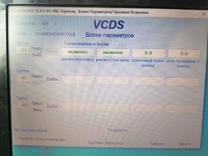

    3 и 2 это на EPS между ними есть 12 вольт. У меня в группе 2 во втором окне пишет что стопы включены ,если я правильно понимаю. На стопы идёт 1 и 4.

    Проверил до АБС. На 37 12 вольт приходит. При нажатой педали на 32 тоже приходит 12 вольт

    Стопы не горят когда делаю диагностику. Я же не нажимаю на педаль.,а во втором окне второй группы пишет что включены

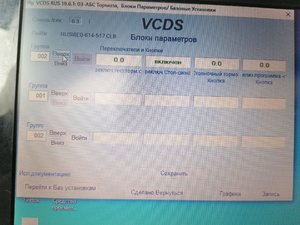

    Снят разъем с лягушки
  18. Cheh44
    Cheh44 Участник форума
    20 авг 2010
    124
    AUDI Q7/4l 3.0 CRCA 2012
    Перемкнул 2 и 3 пин
  19. Cheh44
    20 авг 2010
    124
    Перемкнул 1 и 4 пин. Ничего не изменилось.

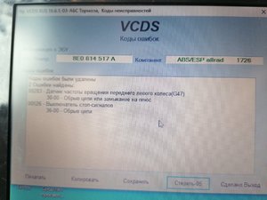

    Ошибки.
