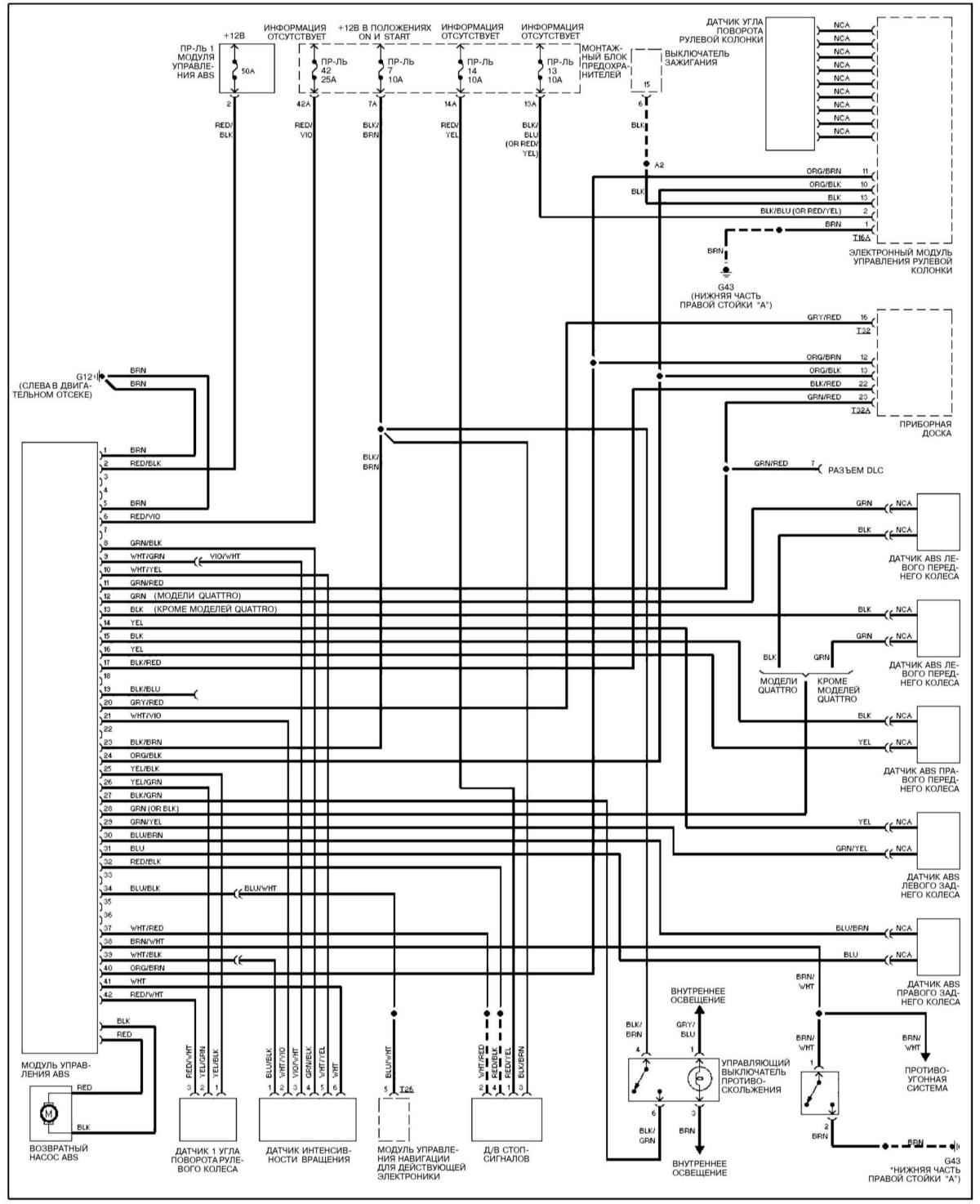

  18. Cheh44
    Cheh44 Участник форума
    20 авг 2010
    124
    AUDI Q7/4l 3.0 CRCA 2012
    Вот схема.
  19. sanya-1
    sanya-1 Старожил
    15 дек 2003
    15.240
    #279 sanya-1, 12 мар 2022
    Ага! Поправил группы контактов в своих сообщениях. А то на моей схеме группы контактов не указаны.
  20. sanya-1
    sanya-1 Старожил
    15 дек 2003
    15.240
    Думаю, что ты уже понял, что проблема у тебя на группе контактов лягушки 3-2. Можно проверить вольтметром напряжение на них. Между ними должно быть 12 Вольт, где 3 - это плюс, а 2 - это минус.
